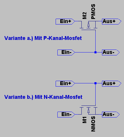

Persönliche Seite #764273
das mit der Schottky Diode funktioniert aber auch nur so lange wie der
Strom einigermaßen klein ist. Bei größeren Strömen, fallen über
Schottkys auch locker mal 0,5V ab. Die schönste Variante ist es mit
einem Mosfet zu realisieren, da ist dann auch die Stromaufnahme nahezu
unbegrenzt.
Da ich mich nicht mit fremden Lorbeeren schmücken will, weise ich darauf
hin, dass ich das angehängte Bild aus einem anderen Thread "geklaut"
habe :P
