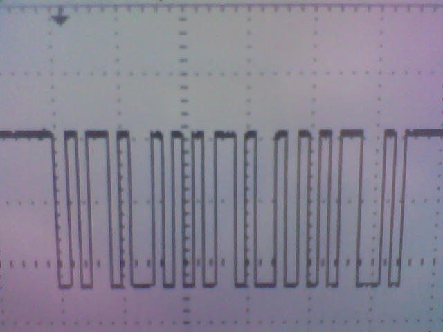

Ich versuche ein DALI-Frame zu schicken mit 16 Bit, jedoch kommen nur
die ersten 8 richtig an, die anderen 8 haben für mich keine Logik. Das
Bit-Muster sieht fast immer gleich aus. Ich benutze den AT90PWM2B Ich
poste mal mein Programmcode und das Ausgangssignal:

Wie man im Bild sehen kann, sind die ersten 8 Bit richtig, die anderen
nicht mehr. Es sollte eigentlich gleich aussehen, wie das Bsp. im
Datenblatt des µC.
vielen Dank für die Hilfe!

von Gast12345 (Gast)
Da ist ein Fehler....
void EUSART_Transmit_data( unsigned int data )
  // Wartet, bis Transmit lehr ist
  while ( !( UCSRA & (1<<UDRE)))
  //Die datei wird in den Buffer geladen und dann gesendet
  EUDR = data>>8;
  UDR = data;

von Willi71 (Gast)
Also dafinitv wartet die erste Version nicht bis der Puffer leer ist,
sondern schiebt permanent die Daten un EUDR.
Es fehlen die Blockklammern, oder ein simples Semikolon.

von Daniel (Gast)
Danke Gast12345 und Willi71, die Klammern waren schuld. Habs jetzt so
gemacht, wie ihr es mir geschrieben habt und jetzt gehts.
Vielen Dank!!!
