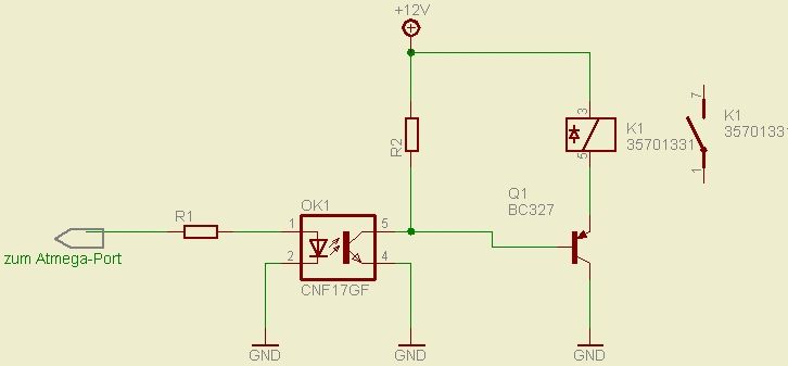

ich hoffe ihr könnt mir helfen. An einen Atmega möchte ich eine
Relaiskarte anschließen die komplett galvanisch von der Prozessorplatine
getrennt ist. Mit Optokoppler und npn Transi ist das ja kein Problem,
nur wird da der Schaltzustand umgekehrt. Würde ich mit dieser Schaltung
hier das Problem umgehen ?
Danke im voraus !

Ja. Und ein kleiner Widerstand in der Basis von Q1 wäre auch nicht
falsch. Eine Freilaufdiode am Relais ist definitiv notwendig.
Am ATMEGA sollte aber eine invertiert Ausgabe auch kein Problem sein ...

>Wie groß würdest du den Basiswiderstand wählen ? 10 k ?
Eher im Bereich 500 Ohm bis 5k - rein gefühlsmäßig :-).
Du weisst aber, dass bei deiner Variante die Relaisspannung um Ube sowie
um den Spannungsabfall an dem Widerstand geringer sein wird?
Es würde auch gehen, das Relais in den Collector des BC327 zu schalten.
Dann aber ist der Basiswiderstand unbedingt notwendig. Wäre besser, denn
dann wird der Transi komplett durchgeschaltet mit max. 0,2V
Spannungsabfall an CE.

Der Q1 ist in Kollektorschaltung und damit stellt sich der nötige
Basisstrom automatisch ein, ein Basiswiderstand ist überflüssig.
Sperrt Q1 und das Relais erzeugt ne positive Induktionsspannung, fängt
Q1 über R2 wieder an zu leiten und damit ist die Diode überflüssig.
Die Kollektorschaltung ist nicht invertierend, d.h. das Relais zieht
erst, wenn die LED bestromt wird.
Peter
Richtig.
Aber irgendwann schaltet er noch 'nen dicken C parallel zum Relais,
warum auch immer, und dann wäre der RB hilfreich.
Hatte ich mir so noch nicht überlegt - hört sich aber gut an. Danke für
den Hinweis!

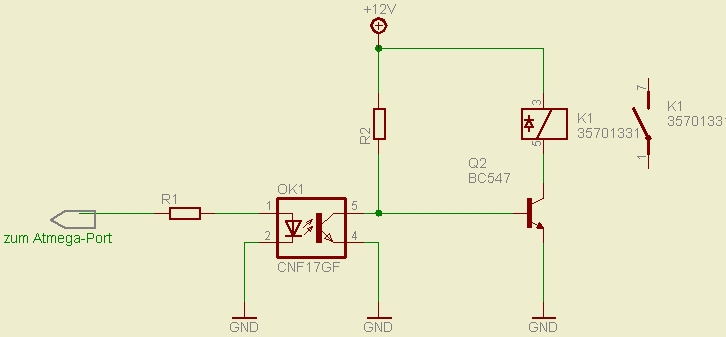

Anbei die übliche Schaltung um mit Optpkoppler und NPN Transi ein Relais
zu schalten. Allerdings negiert.
@ Peter: Wenn ich die 12 V anlege schltet die Relaisbaugruppe erstmal
durch. Das Relais fällt erst ab wenn ich den Port high setze. Das
geschiet aber erst wenn ich die Prozessorplatine einschalte.

@Falk:
hast recht ! Manchmal liegt Einfaches so nah ! Danke !
Gast #763138
@Falk:
Eine Frage hab ich noch !
Sollte die Basis des Transistors nicht noch hochohmig auf GND gelegt
werden ? Die schwebt doch sonst bei undurchgschaltetem Koppler in der
Luft. Oder war das nur bei FETs wichtig. Grübel
