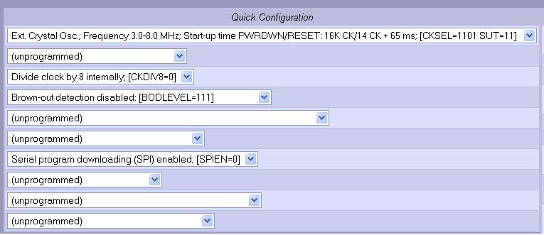

ich habe mir das im Betreff genante Board gekauft.
Funktioniert auch einwandfrei.
Doch wenn ich die Fuse auf einen externen Quarz setzte, komme ich nicht
mehr auf den µC. Ist es mit dem Board möglich wider auf den C zukommen?
Freue mich über jeden Hinweis. Habe mich schon aus drei Kontrollern
ausgespärt und möchte diese eigentlich noch verwänden.
Danke im vorraus.
Jürgen

von Jürgen (Gast)
Danke für die Antwort.
Ein oszi ist vorhanden und das Quarz auf dem  AvrUsb500 schwingt.
Aufbau der Schaltung:
µC auf einer leiterplatte
4MHz Quarz
Spannungsversorgung von 5V (7805)
Verbindung zu  AvrUsb500 über Stiftleiste.
Auch der Quarz der Platine schwingt.
Soll eigentlich nur Taktgenerator sein.
Bin in der Ausbildung und spiele gerade ein wennig mit µC rum.
Also bitte nicht sauer sein wenn die Beschreibung nicht gerade perfekt
ist.

von Jürgen (Gast)
Ne, das AvrUsb500 funktioniert einwandfrei.
Ich versuche die Schaltung etwas zu erkleren.
Aber zuerst bedanke ich mich für die Mühe die ihr euch macht mit mir.
Also,
Der Attiny25 wurde auf eine Leiterplatte gesockelt.
An die Pins 2 u. 3 wurde ein 4 MHz quarz gelötet.
Diese zwei Pins wurden ausserdem mit jeweilts einem 27pF Kondensator auf
Masse gezogen.
Mit Pfostensteckverbinder wurde die Leiterplatte mit dem AVRUSB500
verbunden.
Eine LED (die dan nacher auch blinken soll) ist an Pin 1 mit einem
Vorwiderstand gelötet wurden.
Jetzt wurde die Leiterplatte mit dem AvrUsb500 verbunden und die o. g.
Fuses gesetzt. Hat auch noch funktioniert. Seit diesem Augenblick komme
ich nicht mehr auf den Kontroller.
Der 4MHz Quarz auf der Platiene taktet.
von Stefan B. (stefan) Benutzerseite
Pin 1 ist beim Attiny25 die /RESET Leitung.
Schaffst du es Pin 1 trotz der LED auf ein stabiles HIGH zu ziehen,
damit der µC nach dem Programmieren aus dem RESET herauskommt (Oszi!)?
Kannst du eine Schaltplanskizze der kompletten Beschaltung an Pin 1
(besser alle Pins) anfertigen?
Ich würde die LED statt an Pin 1 mal an Pin 5, 6 oder 7 hängen. Oder hat
es vorher mit internem RC-Oszillator funktioniert?
Pin------+---- Vorwiderststand----LED----Vcc
         +---- ISP-Leitung
http://www.mikrocontroller.net/articles/AVR-Tutorial:_IO-Grundlagen#Hardware
"Dass die LEDs an den gleichen Pins wie der ISP-Programmer angeschlossen
sind, stört übrigens normalerweise nicht. Falls wider Erwarten deshalb
Probleme auftreten sollten, kann man versuchen, den Vorwiderstand der
LEDs [1 kΩ bei Vcc 5V] zu vergrößern."
von Jürgen (Gast)
Hab gerade die Led ganz ausgelötet.
Bringt auch nichts.
Er verweigert mir den Zugrief komplet.
Ist es über haupt noch möglich mit dem AVRUSB500 auf den kontroller zu
kommen?
Sieht nicht so aus. Vielleicht bietet dir jemand mit einem STK500 an,
per HV-Programming nachzusehen, was mit den drei Attiny24 los ist, bevor
du den nächsten himmelst. Ich habe kein STK500.
