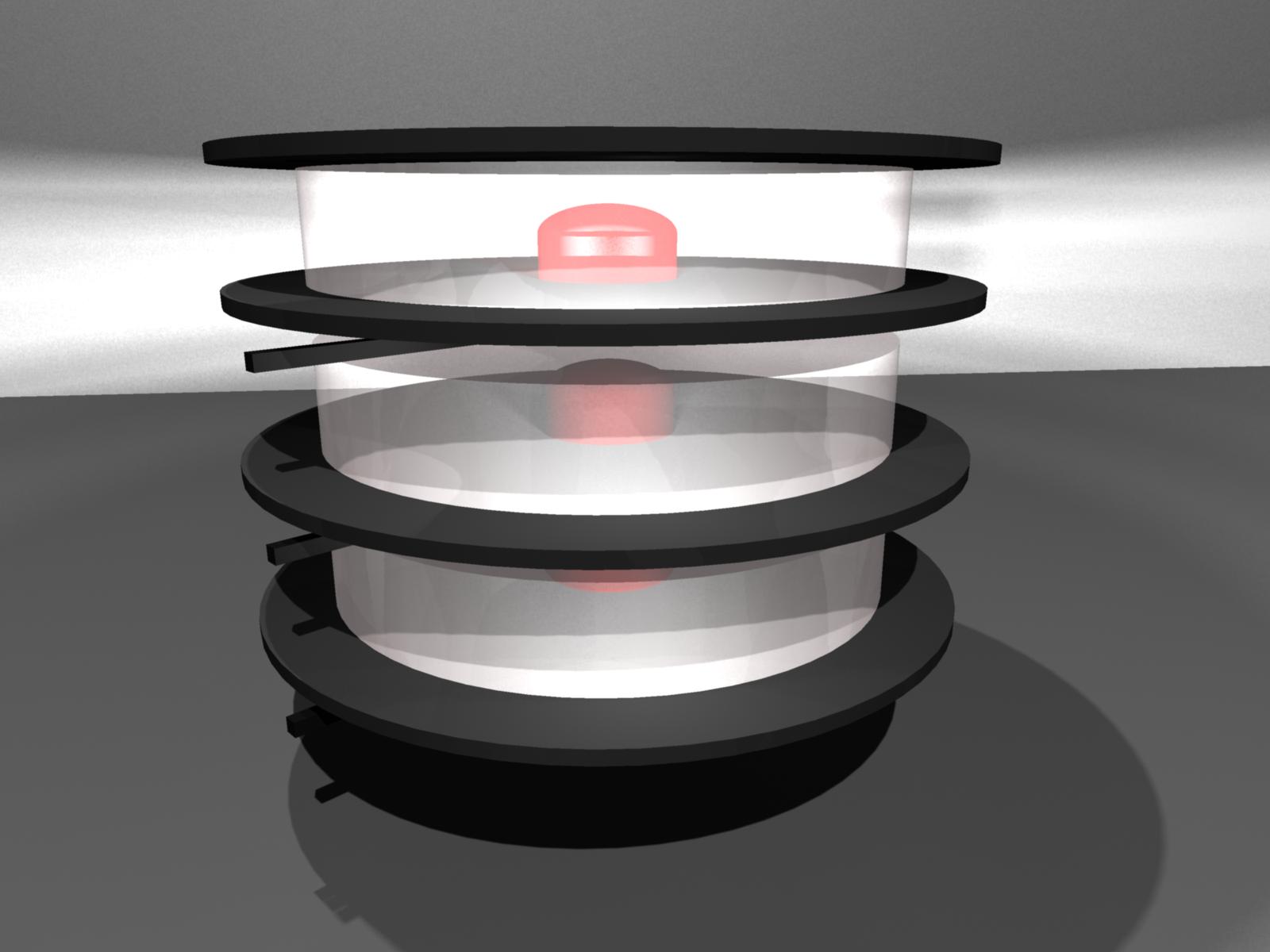

Ich bin gerade dabei, mir ein Rotordisplay zu bauen. Allerdings bin ich
mir noch nicht sicher, wie ich die Datenübertragung von dem AVR im Fuß
zu den Schieberegistern mit den LEDs machen soll. Ich habe mir gedacht,
dass ich ein Rohr als Welle nach oben nehme und dann in das Rohr
rundherum Fotodioden baue, die sich dann also mitdrehen. Daneben, also
am Fuß, wollte ich schnelle Infrarot LEDs bauen, sodass ich die LEDs an
den Bus anschließe, die dann im Takt des Buses "blinken". Die Fotodioden
nehmen das auf und senden es weiter. Somit hätte ich eine Drahtlose
Infrarot Datenübertragung. Die LEDs und die Fotodioden müssen natürlich
so angeordnet sein, dass bei jeder möglichen Position der Drehung
mindestens eine Fotodiode eine LED "sieht". Übereinander wollte ich dann
mehrere Ringe nach diesem Prinzip anordnen, sodass ich für alle SPI
Leitungen einen Ring habe. Meine Frage: Funktioniert das so? Ist die
Übertragung schnell genug? Und kann ich die Datenleitung von den
Schieberegistern zum AVR zurück weglassen, da ich ja keine Antwort von
den Schieberegistern brauche? Ich wollte einen AtMega 644P, die AS1110
von Austriamicrosystems als Schieberegister verwenden. Außerdem habe ich
folgende Fotodiode (Osram SFH 2701) und folgende LED (Osram SFH 4503)
ins Auge gefasst.
Freundliche Grüße
Tobias Piwczyk

Naja, sehr gewagtes Design. Besser ist es, das über eine Photodiode zu
machen, die auf der Achse montiert ist. Die muss ein wenig von oben
beleuchtet werden, dann passt das.
Nicht wirklich. Viel zu aufwändig und anfällig. Du braucht einen
Controller auf dem Rotor, der die Schieberegister steuert. Der hat
entwerder die Daten fest im Flash programmiert oder bekommt neue Daten
per Infrarot-Signal.

Gast #763953
Wie meinst du, eine Fotodiode schräg von oben beleuchten? etwa so wie im
Anhang? Ginge auch, ist aber nicht so schön, da dann ja der Rotor
komplett am Plexiglas fest ist, welches ich dann ja irgendwie
aufeinander kleben müsste.
Daher wäre ein Rohr als Achse besser, da es so viel stabiler wäre, oder
habe ich da jetzt einen Denkfehler?

@ Tobias (Gast)
>Anhang?
Ja.
Stimmt schon. Aber die Diode muss nicht GENAU auf der Achse sitzen, die
kann auch ein Stück daneben sitzen. Muss man dann nur wieder mit einem
anderen Bauteil auswuchten. Alternativ kann mana uch die
Datenübertragung über die Stromversogung machen. Einfach den Strom mit
einem RS232 Signal schalten. Wenn kein Symbol übertragen wird -> Stopbit
= 1 = Volle Spannung. Bei Null eben keine Spannung. Mit einer Diode und
grossem Pufferelko auf dem Rotor geht das. Been there, done that. Mit
einem Widerstand gehts an den RXD vom Prozessor.
Mfg
Falk
