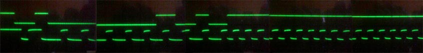

ich versuche den SHT11 mit dem µC 2313 anzusprechen.
Schaltungstechnisch schließe ich alle Fehler aus, bis auf das der
Sensor vielleicht defekt ist (Ich denke es liegt am Programm). An der
Datenleitung ist ein PullUp von 10k und parallel zur
Spannungsversorgung vom Sensor ein Kondensator. Die Schaltung ist auf
einem Experimentierboard aufgebaut, also sind auch keine Leitungen zu
lang.
Da ich noch nicht sehr lange mit µC's arbeite, habe ich das Programm
erstmal ganz einfach aufgebaut, also noch nicht auf die Länge geachtet.
Habe jetzt das Problem, das ich nichts vom Sensor zurück bekomme, bzw.
einen ständigen H-Pegel auf der Datenleitung. Aber nur wenn der PullUp
dran ist, sonst ist die Leitung auf L-Pegel mit ein paar komischen
Verzerrungen drin. (Das Bild kommt im nächsten Beitrag zusammen mit dem
Quellcode)
Im Anhang befindet sich eine Fotomontage g von dem Oszillogramm, ich
hoffe man kann es erkennen. Zum Schluss fehlt ein Teil, aber das ist
erstmal egal.
Bin für jede Hilfe dankebar!
Gruß, Dominik

Im Anhang nun das Bild mit den Verzerrungen wenn der PullUp weg ist und
hier der ASM-Code:

auch ich hatte am Anfang etwas Probleme mit dem Auslesen vom STH11.
Jetzt geht er hervorragend.
Hol Dir von www.driesen-kern.de die Beschreibung in Deutsch.
Programmiere genau das nach, was in dem Impulsdiagramm Seite 48
dargestellt ist.
Mein Fehler lag genau an der Stelle wo ACK gesendet wird, hier muss
unbedingt die Datenrichtung von DATA eingehalten werden.
Sicher wurde alles allerdings erst richtig, nachdem ich einen
Software-Reset vor jeder Datenübernahme eingeführt habe.
Gruss
Gerd
