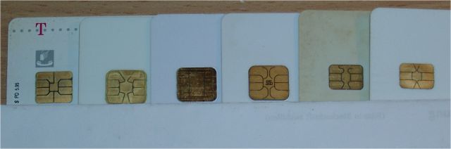

von Hagen (Gast)
Mach doch mal ein Foto der Karte insbesondere der Kontakte. Lege dazu
eine Geldkarte daneben. Sollte die Speicherkarte eine viel schmalere
Kontaktierung als die Geldkarte aufweisen dann ist es eine Speicherkarte
und keine echte Chipkarte mit "intelligentem" Kontroller drauf.
Gruß Hagen

von sonnenstudio (Gast)
Danke Hagen, habe die karten jetzt noch mal mit mate suite von reinerts
ausgelsen  und mehr wie das ist nicht darauf
Kartendaten
Kartentyp: Deutsche Krankenversichertenkarte
Karten ID: xx xx xx xx xx xx xx xx  <------zahlen und buchstaben
Ich habe ehrlich gesagt keinen plan von pcs......werde mich heute
nachmittag mal an den pc im studio machen um nur mal zu schauen was ich
so finde.......wie die software aufgebaut ist weiß ich auch nicht....wie
gesagt ich habe null ahnung von dem ganzen......aber sehe es einfach

Ich habe mal ein Bild gemacht. Links die 4 Karten sind SmartCards
(Telefonkarte und 3 SmartCards) und daneben die 2 sind Speicherkarten
(Krankenversicherungskarte und Leere Speicherkarte).
Man sieht, wenn man diese Karten Kante an Kante hält, sehr schön das
Speicherkarten schmaler sind und 2 Kontakte weniger benutzen.
Gruß Hagen
Also sind die chip und die abo karten sind definitiv
speicherkarten......
