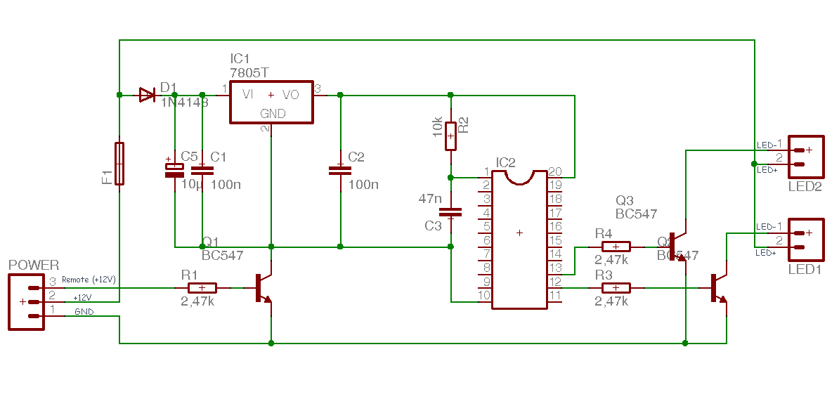

Hallo!
Ich habe gerade eine Schaltung gebastelt und auf einer Lochrasterplatine
aufgebaut. Das hat ungefähr den ganzen Tag gedauert, und ratet mal, was
am Ende war: Sie funktioniert nicht... :-(
Was die Schaltung machen soll:
Die Platine wird im Auto an +12V und Masse sowie eine "Remote"-Leitung
angeschossen. Des weiteren werden 2 LEDs angeschlossen, die der
enthaltene Mikrokontroller steuern und blinken lassen soll (inklusive
Dimmen mit PWM).
Wenn die Remote-Leitung auf +12V ist, sollen die LEDs nach
Mikrokontrolleransage aus Port B0 und B1 leuchten. Wenn die
Remote-Leitung nicht angeschlossen ist (bzw. auf Masse liegt) sollen die
LEDs und der Rest der Schaltung nicht laufen. Als µ-C kommt ein ATTiny
2313 zum Einsatz. Die Schlatung besteht aus dem µC, einem
Spannungsregler (wegen 12V im Auto), einem Transistor, der eigentlich
die Sache mit dem Remote übernehmen soll und 2 Transistoren für die LEDs
(die LEDs laufen auch mit 12V).
Problem:
Remote-Leitung beeinflusst die Schlatung nicht, bzw. wenn +12V Anliegen
arbeitet der µC und die Lampen werden gedimmt usw. Wenn Remote nun auf 0
geht, stellt der µC offensichtilich seine Arbeit ein, aber die LED
leuchten permanent... Warum???
Vielen Dank schonmal an alle die genug Elan haben sich meine Schaltung
anzugucken!
Christoph
Gast #765049
Wow! Stimmt! Hab ich nicht gesehen. Das wars! Jetzt funktioniert alles
wie es soll!!!! Super!
Vielen Dank Holger, du bist mein Held des Abends. ;-)
Gast #765053
Nur interessehalber gefragt: Ist es schaltungstechnisch eine Gute Idee
die Masse am Spannungsregler wegzuschalten? Irgendwie hätte ich dabei
Bauschmerzen, was Schwingen des Reglers, etc anbelangt, oder sind die
Sorgen unbegründet?
Gast #765167
Falls das im laufenden Auto zum Einsatz kommt, möchte ich hierauf
verweisen: http://www.dse-faq.elektronik-kompendium.de/dse-faq.htm#F.23
Die kreative Masseschalterei würde ich persönlich durch einen
Highside-Schalter (pnp hinter D1, Basis mit Q1 angesteuert) ersetzen,
dann wäre Masse = Masse und alles wäre einfacher ;). Die LEDs würde ich
(wegen der im Link erwähnten negativen Spikes) erst hinter der
Schutzschaltung an die 12V anschließen.

Gast #765322
Ja die Batteriespannung ist mit vielen Störungen versehen. Die ISO7637
und DIN40839 sind nur ein Teil davon. Die Autoindustrie fordert noch
viel mehr (EMV, Jumpstart 27V, Loaddump bis 40V, ...)
Muß man alle erfüllen, wenn man ein Steuergerät an die KFZ-Hersteller
liefern will.
