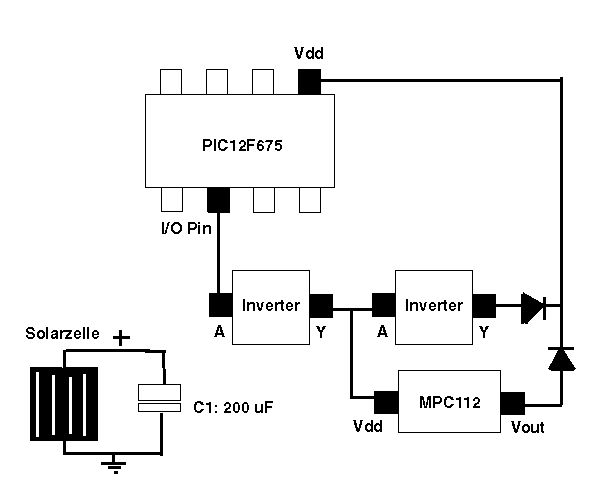

Der Übersichtlichkeit halber ein neuer Thread:
Wie zuvor (Beitrag "Stromfluss bei ausgeschaltetem PIC") beschrieben,
betreibe ich einen µC (PIC12F675) an einer Solarzelle. Weil er meistens
schläft, verbraucht er im Schnitt nur etwa 10 µA und die Spannung kann
auf bis zu 1.3 V absinken. Die kurzen Lastspitzen lassen sich mit einem
kleinen Kondensator (22 µF) puffern.
Das Problem war nun, dass der µC relativ viel Spannung und Strom zum
starten braucht. Außerdem zieht er einigen Strom, wenn er aus ist,
sodass der Kondensator dann nicht lädt. Deshalb war der Start nur im
prallen Licht möglich. Er läuft aber im Dämmerlicht und soll dort auch
nach längerer Dunkelheit von selbst starten können. Wenn man Vdd manuell
trennt und nach 2 Sek. wieder verbindet, ist auch genug Spannung im C,
um zu starten.
Ich habe nun einen MCP112 "Micropower Voltage Detector" direkt an Vdd
des µC angeschlossen. Der sperrt, bis der C 2V erreicht hat und dann
kann der µC tatsächlich auch im Dämmerlicht starten. Dabei gibt es
allerdings zwei Probleme:
- Der C muss relativ gross sein (200µF), sonst bricht die Spannung ein,
bevor der µC rennt. Dadurch wird die Einschaltzeit zu lang (fast 1
Minute)
- Die Spannung sinkt natürlich bald wieder unter den Schwellenwert des
MCP112 und schon ist der µC wieder aus und der C lädt wieder..
Zu letzterem habe ich folgendes versucht (siehe Anhang
"spannungsversorgung_2"):
Ein Pin des µC ist an einen Inverter angeschlossen, die doppelt
invertierte Spannnung und der Ouput des MCP112 speisen, jeweils mit
einer Diode versehen, Vdd des µC. Der Eingang des MCP112 hängt an der
einfach invertierten Pin-Spannung.
Der Ablauf sieht dann so aus:
Nachdem der Kondensator auf 2V geladen ist, macht der MCP112 auf und der
µC startet. Der setzt den Pin auf high und versorgt sich nun sozusagen
selber mit Strom (der doppelte Inverter ersetzt hier einen Transistor).
Da der MCP112 am invertierten Pin hängt, ist er nun aus dem Spiel, bis
der µC wieder ausgeht.
Das funktioniert soweit ganz gut, allerdings kommt nur ein Teil der
Spannung an und es muss schon deutlich heller sein. Außerdem kommt es zu
kippenden Spannungsschwankungen im unteren Bereich, wahrscheinlich weil
der Inverter weit unterhalb seiner Betriebsspannung läuft.
Ich hatte auch noch einen Monoflop aus Invertern und Dioden gebastelt,
der durch den MCP112 getriggert wird, aber das hat dann noch mehr
verbraucht.
Als nächstes wollte ich eine Kippstufe (ohne MCP112) probieren, die der
µC dann auch selbst abschaltet.
Die Bauteile sind wahrscheinlich nicht die geeignetsten: Ich hatte nur
einen 74HC14 und Schottky-Dioden da. Ob man da noch was durch passendere
Teile erreichen kann? Und welche Transistoren sollte ich für die
Kippstufe verwenden?
von holger (Gast)
>Minute)
Generell kann man sagen: Der uC braucht weniger Strom wenn
er mit kleinerem Takt läuft. Dann braucht er aber auch
länger um sein Programm abzuarbeiten. Wahrscheinlich
verwendest du den internen 4MHz Osci. Der zieht schon ganz ordentlich
Strom.
Versuchs mal mit externem RC Osci. Bei Startup nimmst du eine RC Kombi
mit
relativ großem R, und wenn der PIC läuft schaltest du einen
kleineren Widerstand per IO-Pin zum RC-OSCI dazu wenn du
schneller werden möchtest. Was anderes fällt mir dazu nicht
mehr ein. Vieleicht wäre ein MSP430 für dich besser geeignet.
von Falk B. (falk)
@ Oliver V. (busoni)
Warum so niedrig? Nimm einen Typ mit 3 oder 3,3V.
>Minute)
Du meinst die Solarzelle braucht solange, um den grossen C zu laden.
Warum sinkt sie? Wenn der Stromverbrauch kleiner als der von der
Solarzelle gelieferte Strom ist, wird kontinuierlich weiter aufgeladen.
Was soll das ? Eine Münchausenschaltung? Ziemlich sinnfrei. ;-)
Vielleicht sollte dir mal jemand sagen, dass deine Inverter keine
Versorgungsspannung generieren können, sonder nur die vorhandene
durchschalten.
Von nix is nix.
Vergiss den Unsinn und führe dir mal ein paar Grundlagen zu Gemüte.
Was soll das überhaupt werden? Wozu die Solarzelle? Ist nicht vielleicht
ne Knopfzelle mit 3V sinnvoller? Und woher soll die Energie auch kommen,
wenn zuwenig Licht da ist? Das mit dem Spannungswächter ist schon OK,
man muss es aber solide umsetzen. Der darf erst einschalten, wenn für
den PIC eine ausreichend hohe Spannung vorhanden ist. Ich kenn den
nicht, würde mal auf 3,3V tippen. Dann darf der nicht schon bei 2V
einschalten. Und er muss auch ausreichend Hysterese haben. Wenn er z.B.
bei 3V einschaltet, darf er nicht schon wieder bei 2,95V ausschalten!
Und dann braucht man auch keinen riesigen C. Ach ja. Dein grosser C ist
sicher ein Elko. Die haben bisweilen TIERISCHE Leckströme, da sind 10uA
mal fix überschritten. Wahrscheinlich braucht dein C mehr (Leck)strom
als dein PIC :-0
Es reicht wahrscheinlich ein kleiner Folie oder Tantal mit 1..10uF. Dann
noch 100nF Keramik am PIC und die Welt ist in Ordnung.
MFg
Falk
von Oliver V. (busoni)
> Wahrscheinlich verwendest du den internen 4MHz Osci.
>Der zieht schon ganz ordentlich Strom.
Danke, das hatte ich ganz vergessen. 32 KHz reicht ja völlig zum
starten, mit Volldampf losfahren ist in diesem Fall ja wirklich sinnlos.
Da nehm ich am besten einen Uhrenquarz, oder doch RC?
Die Solarzelle liefert ohne Last maximal 2,8 V. Der PIC braucht minimal
2 V. Ich hab hier auch einen MCP112 mit 2,7V, aber da geht garnichts.
2,3V wäre wahrscheinlich ideal, war aber nicht zu bekommen.
>>Minute)
Genau.
Während dem Start ist er größer, danch kleiner. Wenn der Start geschafft
ist, ist alles gut.
Die Schaltung tut was sie soll und was sie soll habe ich genau
beschrieben. Wenn es Fragen dazu gibt, erkläre ich sie gerne im Detail.
> durchschalten.
Ja, das sollen sie doch auch. Die Spannung reicht ja dem Controller,
wenn er erstmal läuft.
> Von nix is nix.
Den Gedankengang dazu kann ich ja später ggf. nochmal näher ausführen.
Es ist nicht zuwenig zEnergie um Betrieb da, sondern nur zuwenig zum
starten. Wenn man, wie gesagt, bei diesem Dämmerlicht den Controller für
ne Sekunde abklemmt, sodass der Kondernsator kurz laden kann, geht er ja
schon an und läuft ewig weiter. Dieses kurze abklemmen will ich als
Schaltung realisieren. Da scheint mir eine Kippschaltung garnicht so
abwegig.

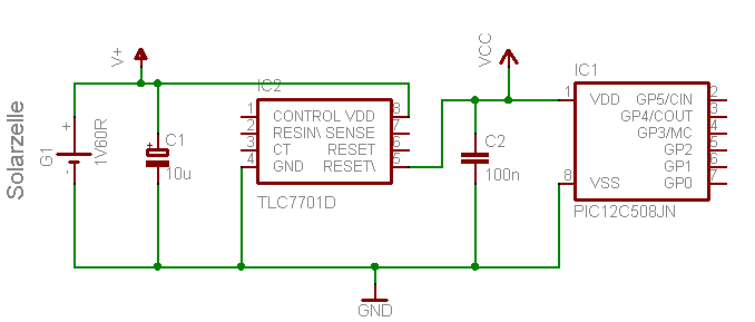

Und tut das der IC? Bei 1,3V erst wieder ausschalten?
Siehe Anhang. Die Bauteile stimmen nicht, ist nur ne Prinzipskizze.
MfG
Falk

DAS tut er ja auch nicht. Er schaltet mit dem Pin einen Inverter auf
low, der den nächsten Inverter auf high schaltet - woran wiederum Vdd
des PIC hängt. So fließt die Versogrungsspannung des Inverters (der
hängt direkt an + und - der Solarzellen/kondernsator-Kombi). Im Grunde
ist das auch ein Monoflop, mit dem MCP122 als Trigger (der schaltet den
PIC an).
Vielleicht hätte ich die Verbindungen der Teile mit Masse und Spannung
auch einzeichnen sollen? Also alle Bauteile, deren Vdd nicht woanders
angeschlossen ist, werden von der Solarzelle versorgt.
Nein, eben nicht. Die Hysteresis ist viel zu klein.
Danke. Den tlc7701 muss ich mir mal genauer anschauen. Aber erstmal
versuch ich das mit dem RC Oszillator, vielleicht geht's ja damit schon.
War echt dumm von mir, nicht daran zu denken.

Also, ganz langsam:
Der Kondensator ist auf 2V geladen.
Die Inverter hängen an dieser Versorgungsspannung von Solarzelle und
Kondensator.
Der I/O-Pin des Pic ist low, weil der Pic aus ist. Also ist der Ausgang
des Inverters high. Der führt in den nächsten Inverter, dessen Ausgang
dann wieder low ist. Daran hängt der Vdd Pin des PIC, also bleibt der
auch aus. Wann man jetzt dem PIC kurz Strom gibt (z.B. indem der MCP112
aufmacht, oder manuell einfach kurz mit nem Draht vom + des C
hintippen), geht er an und schaltet den I/O-Oin high und damit auch den
zweiten Inverter-Ausgang. Nun fließt Strom aus diesem Ausgang in den Vdd
Pin des Pic und er läuft weiter, man kann die extra Stromzufuhr beenden.
Der Strom kommt nicht aus nichts, sondern aus der Versorgung des
Inverters. Das Funktioniert tatsächlich so, sogar ohne extra
Kondensator.

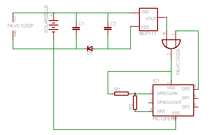

So, jetzt funktioniert's. Und zwar mit einem extrem Langsamen
RC-Oszillator und meiner "Münchhausenschaltung" in Verbindung mit einer
"Miller Engine". Letztere ist ein Trick, um die Hysteresis des MCP112
etwas zu verlängern. Dabei wird zwischen Massen- und Spannungsversorgung
des MCP112 ein Kondensator geschaltet, zwischen Massenanschluss und der
tatsächlichen Masse zudem noch eine Diode. So wird dem MCP112
kurzfristig eine höhere Spannung vorgegaukelt, auch wenn sie an der

Diese Verlängerung reicht, um den PIC zu starten. Der legt sich kurz
schlafen und schaltet dann einen I/O-Pin high. Durch den Pin wird, wie
oben beschrieben, ein Widerstand zum Oszillator geschaltet um den Takt
zu erhöhen. Ausserdem ist der Pin an einen Eingang eines OR-Bausteins
angeschlossen, an dem anderen hängt der Ausgang des MCP112. Die
eigentliche Spannungsversorgung des PIC geschieht durch den Output des
OR. Er bekommt also immer Strom, wenn der MCP112 Spannung liefert oder
der PIC selbst an ist. Läuft der PIC erstmal, kann somit der MCP112
ruhig wieder ausgehen - was ja das Ziel meiner Bemühungen war.
Entscheidend für das Gelingen dieser Schaltung waren der extrem langsame
RC-Oszillator, der viel leichter startet, sowie der ODER-Baustein in
LV-Technik (74LVC1G32, leider nur in SOT353 erhältlich). Ich hatte es
ganz zu Anfang schonmal mit einem 74HC Typ probiert, aber bei dem war
der Spannungsabfall viel zu groß (ebenso bei meiner Kombination aus zwei
Invertern und zwei Dioden, die ja auch nichts anderes ist als ein ODER).
Wenn's jemanden genauer interessiert, kann ich auch einen neuen
Schaltplan erstellen.
Nochmal zusammengefasst: Diese Schaltung erlaubt es, einen µC ohne
großen Puffer an einer kleinen Solarzelle zu betreiben und ihn auch bei
sehr wenig Licht und nach längerer Dunkelheit direkt in Betrieb zu
nehmen - was wegen des hohen Stromflusses im Reset normalerweise nicht
ginge.
Anbei der Schaltplan. Ich hoffe das ist so verständlich.
C1 ist der Pufferkondensator.
C2 und D1 bilden mit dem MCP112 die "Millier-Engine".
GND und VCC des 74LVC1G32A hängen direkt an der Solarzelle.
Die Inputs des 74LVC1G32A sind VOUT des MCP112 und GP0 des PIC.
Der Output des 74LVC1G32A versorgt VDD des PIC.
R1 bildet den RC-Oszillator des PIC, R2 wird über GP3 später
zugeschaltet, um die Frequenz zu erhöhen. Eigentlich gehört da auch noch
ein C dazu, es geht aber auch so.
