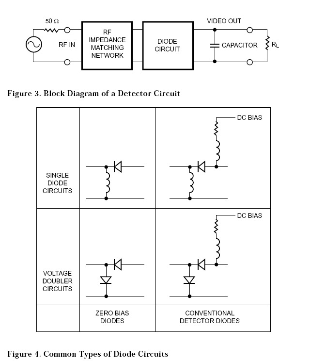

>Es bietet sich dann aber an die Diode vorzuspannen
@Martin L.
Du meinst in etwa so wie im Anhang angegenen?
>um so nicht die 0.xV Verlust zu haben
Meine Pulse sind vermutlich in der Grössenordnung 5-10V.
Da spielt Vf doch im Vergleich zu den anderen Parametern eher eine
untergeordnete Fehlerquelle. Oder übersehe ich da was?
>Ausserdem wird sie dann schneller.
hast du eine Quelle, wo ich über dieses Thma etwas mehr erfahren kann?
Danke.

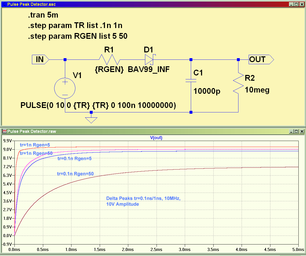

Hier noch ein Simulationslauf zum Pulse Peak Detektor.
Stimmt grob mit dem überein was ich auch experimentell beobachten kann.
Die wichtigste Einflussgroesse ist wie zu erwarten die Puls Peakbreite,
unter 1ns nimmt die Amplitude rasch ab.
Aber auch der Generatorinnenwiederstand hatt grossen Einfluss.
Andere Dioden die ich ausprobiert habe sind z.T. um Faktoren schlechter.
