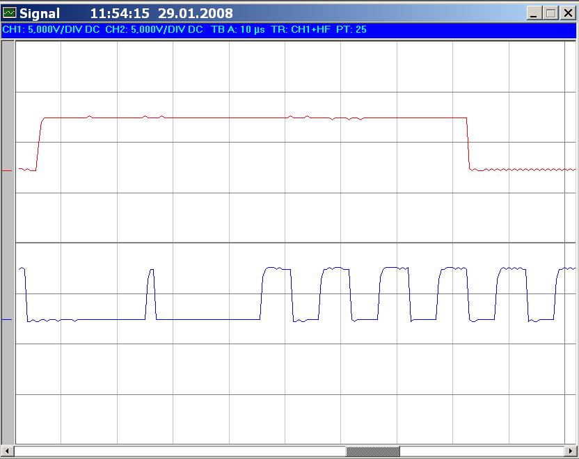

ich habe eine Platine, bei der zwei PICs miteinander über I²C
kommunizieren. Bisher waren das ein PIC16F876 und ein PIC16F818. Nun
habe ich aber die Platine (wegen enormer Auslastung des 876er PICs) auf
einen PIC18F erweitert und die Programmierung angepasst.
Seitdem treten bei der Übertragung über die I²C-Schnittstelle immer
wieder Übertragungsfehler (?) auf und die ganze Schaltung landet im
Watchdog.
Nun zu meiner Frage, sind es wirklich Übertragungsfehler (ausgelöst
durch Relais oder Ähnliches) oder woran kann es noch liegen? Ich habe
das Ganze mal mit dem Oszi aufgenommen und einen Screenshot gemacht (Im
Anhang). Der erste schmale Peak im Bild gehört da meines Wissens nach
eigentlich nicht hin. Beim 16er PIC ist Dieser nie aufgetreten. Reicht
dieser kurze Peak bereits aus (Dieser tritt übrigens häufiger auf) um
meine Übertragung zu behindern oder benötigen die Sendeimpulse eine
gewisse Impulsbreite?

Zum Glueck musste ich nie mit PICs rummachen, aber wenn das SPI bei dir
in Hardware vorhanden ist dann sollte ein zu kurzer Clock unmoeglich
sein,
weil die Hardware ihn garnicht erzeugen kann.
Dann waere es also mit Sicherheit eine Stoerung von ausserhalb, also
aus deiner restlichen Schaltung.
Eventuell koennte ich mir noch vorstellen das ein Programmierfehler
vorliegt, du also den Port in einer anderen Programmstelle fehlerhaft
als I/O benutzt.
Machst du SPI in Software wuerde ich mal verstaerkt drueber nachdenken
was du alles im IRQ laufen hast.
Und natuerlich ist sowas auf der Clockleitung absolut stoerend und darf
nicht sein!
Eher nicht. Abgesehen davon, dass er etwas schmaler als die anderen
Impulse ist, sieht er dennoch genauso aus. Außerdem ist er positiv.
Normalerweise sollte der Master die Leitung nach GND kurzschließen. Man
bräuchte also schon ordentlich Strom um die Leitung dennoch auf 5V zu
bekommen. Für einen Spike ist er viel zu breit. Zu >99% ist es ein
Softwarefehler.

ich mach' an Jan's Problem weiter.
Folgendes zur Präzisierung:
In dem dargestellten Oszillogramm ist links der Mitte eine Spitze zu
sehen. Das ist komischerweise der erste Takt auf der SCL-Leitung. Master
ist ein 18F2685, Slave ein 16F818. Programmiersprache C, Compiler CC8x.
Früher war statt 18F2685 ein 16F876A(pinkompatibel) eingesetzt. Die
Kommunikation klappte da recht ordentlich. Der Code wurde eins zu eins
übernommen.
Dadurch, dass das erste Takt-Bit so kurz ist, reagiert der 818 nicht
immer. Manchmal schon, zu oft aber klappt's nicht. Ein am gleichen Bus
operierender PCF8583(Uhrenbaustein) ist da unempfindlicher.
Die eigentliche Fehler-Ursache ist aber ganz offensichtlich die Kürze
dieses ersten Bits.
Während des Sendenvorganges macht der Master nicts anderes, weshalb das
TRIS-Bit nicht umgestellt wird. Auch in den ganzen 9K des weiteren
Programmes wird nichts an den TRIS-Bits gemacht.
Hat da nicht jemand eine Idee, wo man suchen kann?
