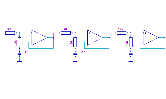

OP #767006
Erstmal danke das Ihr euch damit beschäftigt habt.
Die Frage ist, wie baue ich ein exaktes Filter das über 10 und mehr
Oktaven eine Absenkung von 3dB pro Oktave schafft.
Das Filter in der Schaltung
 http://sound.westhost.com/project11.htm
ist leider nicht exakt genug.
Ich habe da ähnliche Schaltungen aus den 70er Jahren im Kopf.
Dort waren soweit ich's aus der Erinnerung sagen kann auch solche R-C
Netzwerke. So ca. 5 Widerstände und 5 Kondensatoren.
Ich glaube die Werte waren so 1 3 10 30 100 abgestuft.
Leider finde ich's nicht wieder.
Eine andere Möglichkeit ist mir eingefallen, habe ich ist im Anhang
gezeigt, hier würden sich die Stufen nicht gegenseitig beeinflussen.
Die Kondensatoren C1, C2, C3... müssten jeweils um einen bestimmten
Faktor grösser als ihr Vorgänger sein.
