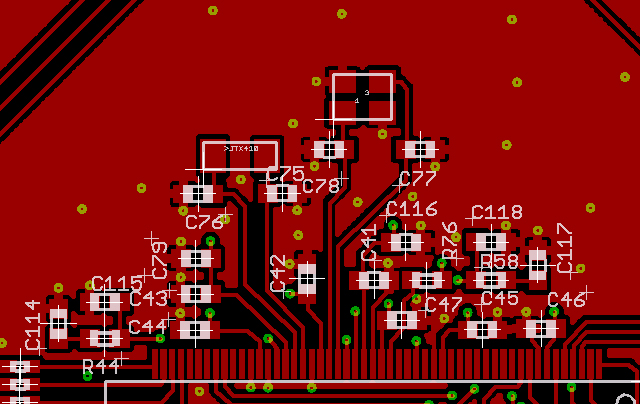

es handelt sich in diesem Fall um einen Uhrenquarz mit 9pF Lastkapazität. Laut Datenblatt muss kein Widerstand angeschlossen werden, lediglich zwei Kondensatoren... Hab hier mal einen Ausschnitt von meinen beiden Quarzen hinzugefügt. Bernd

Hallo Bernd,
habe die Pins auf Deiner Platine nicht gezählt - hängt der Quarz an
XIN32/XOUT32 (Uhrenquarz) oder an XIN/XOUT ("normaler" Quarz)?
Fred
die beiden hängen an pin 31/32 und 35/36 - wie im Datenblatt angegeben. Bernd

Hmm...eventuall zuviel Lastkapazität. Der Quarz erforder 9pF sagst du? Wie groß ist denn die parasitäre Kapazität an den Eingängen und die der Leitungen? Ich glaub, da kommen schon 10pF zusammen. Wenn du jetzt noch 2 mal 10pF als kondensatoren anschließt, "sieht" der Quarz eine gesamte Lastkapazität von weit mehr als 20pF. Könnte zuviel sein.
den niedrigsten Wert für die Kondensatoren, den ich ausprobiert habe, waren 6.8pF >Wie groß ist denn die parasitäre Kapazität an den Eingängen und die der >Leitungen? www.atmel.com/dyn/resources/prod_documents/doc1768.pdf Auf der Seite 627 steht dazu leider nicht all zuviel. Andere Werte hab ich im Datenblatt leider nicht gefunden. Kann man die Kapazität der Leitungen messen? oder verwendet man da eher Schätzwerte? Die Leitungslänge ist ca. 15mm lang und 0.2mm breit. Bernd

vielleicht ist der Quarz auch schon zu weit weg vom Controller. Wenn ich keine Kondensatoren dranklemme, hab ich zumindestens eine Schwingung, die der Frequenz 32.768kHz entsprechen könnte, allerdings mit einer Amplitude von 50mV - was leider viel zu gering ist.. Laut Atmel sollte die Amplitude 400mV besitzen. Also könnte es durchaus sein, dass der Quarz näher ran muss, oder? Bernd
Der ist nahe genug! Noch näher und Du mußt eine Kerbe in den ATMEL ritzen :-). Sind im ATMEL vielleicht intern aktivierbare Kondensatoren und sind diese vielleicht eingeschaltet?
