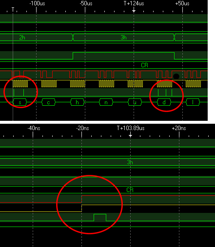

Ich habe 3 Ausgänge eines Mega32: A, B und C
Mit A und B realisiere ich eine SPI (A=CLK, B=DATA).
Wenn ich C auf L setze, kommt es gelegentlich, wenn A und B gleichzeitig
von L auf H gehen, zu einem kurzen H-Glitch auf C.
Nun die Frage:
Liegt dies an der äusserst unprofessionellen Messleitung? Ich habe
einfach mal ein 30cm Flachbandkabel von der MCU zum LA (LogicPort)
verlegt. Was muss ich tun, um solche Effekte in der endgültigen
Schaltung (da gibt es natürlich keine so langen Leitungen) zu vermeiden?
Bei dem was ich vorhabe, wäre eine zusätzliche Flanke mehr als fatal.
Vielen Dank
Michi

Andererseits passiert das aber nicht, wenn C auf H liegt und A,B
gleichzeitig auf L gehen. C bleibt dann schön brav auf H. Ist diese
Assymmetrie zu erklären?
Wie lang ist denn dein Glitch?
>verlegt.
Und die Masse?
Möglicherweise duch die unsymetriche Schaltschwelle vom LogicAnalyzer.
Bei TTL liegt die bei ~1,5V, nicht Vcc/2 wie bei CMOS.
MfG
Falk

@travelrec:
natürlich verwende ich die MISO/MOSI und CLK vom Controller. A und B
sind MOSI und CLK, MISO brauche ich momentan nicht. Aber das hat ja
nichts mit meiner Frage zu tun, wodurch die Glitches entstehen.
@falk:
Die Glitches sind etwa 5-10ns, das ist aber gleichzeitig die Sampling
Rate des LogicPort (den ich noch nicht 100% im Griff habe).
Die Masse geht auch über das Flachbandkabel zum LA (1x von einem
Massepunkt des Boards zum LA).

Hi!
Habe auch einen Logicport in der Arbeit. Das liegt am hohen
Eingangswiderstand des Logicport gepaart mit ungeschirmten Meßleitungen.
Mir fällt auf die Schnelle nur die Möglichkeit der Leitungsschirmung
ein. Eventuell die Thresholdspannung erhöhen soweit möglich. Generell
sind die eng aneinanderliegenden Strippen vom LogicPort nicht so der
bringer. Meiner Meinung nach viel zu kurz und zu dicht beieinander aber
man kann sich ja Gott sei Dank selber längere und geschirmte machen,
dank des Standard 40poligen Steckers.
