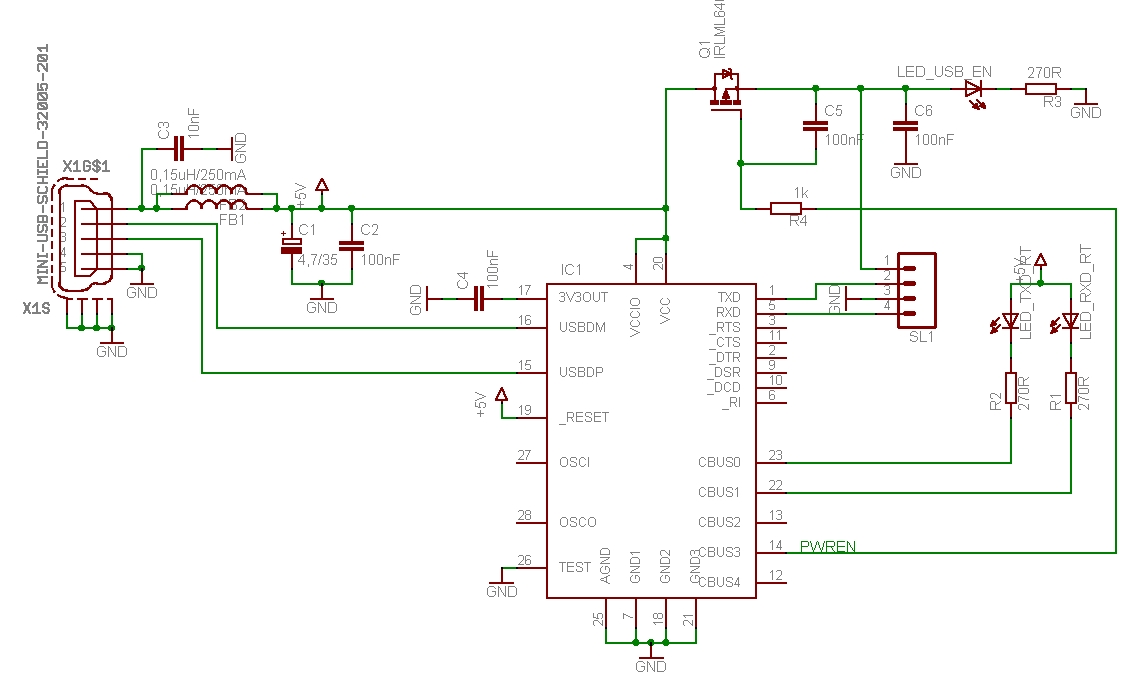

Habe ein ziemliches Problem bei einem wirklich mini Projekt und verstehe
es einfach nicht :-(
Habe mir ein Serial2Usb-Converter gebastelt (ja, ich weiß die gibts zu
kaufen aber...).
Dort läuft ein FT232RL, der laut Datenblatt umschaltet wurde.
Nun mein Problem:
Wenn ich die Platine an einen PC per USB anschliesse und einem anderen
per serialCOM1, dann bekomme ich einfach keine Datenübertragung hin :-(
Wenn ich vom PC(USB) ein einzigen char schicke, dann läuft der
andere(COM1) einfach so plötzlich auf Vollgas und bekommt lauter NUL(\0)
ins Terminal geschrieben, obwohl die FlußkontrollLed der Platine nur ein
einziges mal blinkt (wie sie es auch sollte).

#766355
wie hast Du deine beiden COMs zusammengeschaltet ?
Sind RX/TX vertauscht bei den Adaptern ?
Evtl. Pegelwandler verwendet ?
Erkennt der PC den selbstgebauten USB-Adapter richtig ?
Blinkt die eine LED, wenn Du nur den USB-Adpater dran hast, und Zeichen
sendest ?
Geht das ohne FET besser, bzw. ist der so richtigrum eingebaut ?

Gast #766356
Du hast RXD,TXD vom FT232RL direkt an einen COM Port
eines anderen PCs angeschlossen ? Na dann gute Nacht.
Der FT232RL liefert und möchte nur 5V Pegel an RXD,TXD.
Die sind auch invertiert. Der FT232RL ist quasi ein MAX232
für USB. Wenn du deine Schaltung mit einem anderen PC
verbinden möchtest, dann musst du hinter dem FT232RL
wieder einen MAX232 als Pegelkonverter anschliessen.
OP #766364
> für USB.
Oh ja, wie recht du hast!!!
Ich habe nicht an die Pegelanpassung gedacht, heul.
Mit dem negieren habe ich dann ja schonmal nicht ganz so schlecht
gelegen, mist.
So ein mini Projekt und dann darauf reingefallen, witzig.
Naja, dann sind die Platinen ab sofort eben ein uC->USB Converter und
kein USB2Serial - Das Eagle-Projekt ist ja schnell umbenannt, grins.
RX/TX sind nicht vertauscht. Der Fehler mit dem Fet wurde schon vorher
behoben. Usb-Adapter wurde richtig erkannt.
