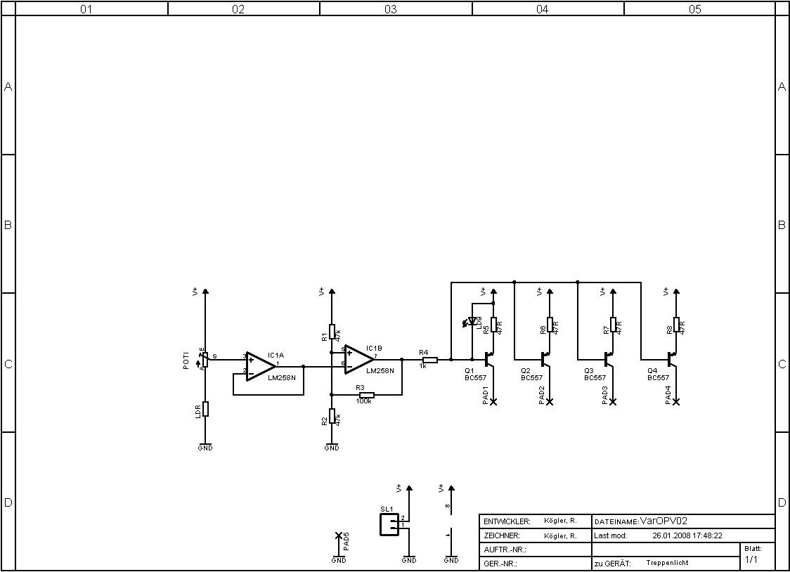

Hallo Forengemeinde,
mich beschäftigt folgendes Problem (Schaltung siehe Anhang):
Das Datenblatt des LM258 von STM auf welches ich mich beziehe:
http://www.produktinfo.conrad.com/datenblaetter/150000-174999/155570-da-01-en-OP-VERST_LM258N_STM.pdf
Wie im Schaltplan zu erkennen ist soll der OPV den Strom aufnehmen. Dazu
steht auf Seite 5 des obigen Datenblattes (DB):
Isink
Output Sink Current (Vid = -1V)
VCC = +15V, Vo = +2V    typisch: 20mA
VCC = +15V, Vo = +0.2V    typisch: 50µA
Die ersten Frage dazu:
- Was bedeutet Vid, also welche Spannung ist das und was gibt die an?
- Ist Vo die Ausgangsspannung des OPV bei welcher er den angegebenen
Strom aufnehmen kann?
Mein Problem zu der angehängten Schaltung:
Der Ausgang des OPV geht bei nicht wie von mir angenommen auf 0V runter
sondern auf 0,9V. Leider bin ich mir jetz nicht sicher welcher Strom in
diesem Zustand durch R4 fliesst, werde ich heut abend nochmal messen.
Vllt. könnt ihr mir mit den Angaben dennoch erstmal die Frage
beantworten ob die 0,9V am Ausgang denkbar/normal sind oder dies ein
Fehler in der Beschaltung/defekt des OPV ist?
(Laut DB S.5 kann der Ausgang auf 0V und bei einer ähnlichen Schaltung
mit offenem Ausgang habe ich ihn auch bei 0V)
Das Schaltbild des OPV ist auf S. 4 des obigen DB zu sehen. Der
PNP-Transistor, welcher mir die Spannung am Ausgang runterzieht, wäre ja
für die noch vorhanden 0,9V verantwortlich. Daher die Frage warum dieser
im Fall der Stromaufnahme nicht vollkommen durchschaltet? Mein Ansatz
dahingehend wäre das Ausgangskennlinienfeld bei dem ja mit steigendem
Kollektorstrom sich auch die Spannung Uce erhöht.
Vielen Dank schonmal, freue mich auf eine anregende Diskussion.
PS: Ob der Impendanzwandler in der Schaltung wirklich noch sinnvoll ist
soll hier nicht diskutiert werden. Ich habe ihn mit eingebaut da sowieso
2 OPV in dem DIP 8 Gehäuse stecken und ich nicht denke das er der Grund
für die obige "Fehl"funktion ist.
MfG
Robert

Es fliessen, wenn der OP Ausgang auf Masse liegt, max Vcc/1kOhm, also
1mA/Vcc.
Mir ist nicht klar, was es für einen Unterschied macht, ob der OP
Ausgang 0V oder 0,9V liefert, da in beiden Fällen der Transistor
schalten sollte, wenn es richtig dimensioniert ist.
Warum verwendest du eine so seltsame Schaltung für die Schalter?
Naja - mir kommt es jedenfalls eigenartig vor, es so zu machen.
Was braucht die einzelne Last denn für einen Strom?
Grüße
OP Persönliche Seite #766433
@schnudl
>1mA/Vcc.
Das ist so nicht ganz richtig: (Vcc-1,6V)/1kOhm
der OPV arbeitet als Schmitt-Trigger für einen Dämmerungsschalter. Wenn
der Ausgang auf low geht sollen die 4 PNPs durchschalten. Die
Leuchtdiode LD9 ist rot, Flussspannung etwa 1,6V und dient als
Pegelverschiebungsdiode für die PNPs. Diese ganze Anordnung stellt mit
den Widerständen R5..R8 vier Konstantstromquellen dar, Ikonstant =
(1,6V-0,6V)/R5 = 21mA für die 2 im Schaltplan nicht enthaltenen LEDs.
Für diesen Zweck ist es nicht so entscheidend ob de Ausgang des OPV auf
0 oder 0,9V solange der Basisstrom für die BC557 ausreicht.
Für die Berechnung der Hysterese ist er in geringen Umfang entscheidend,
aber auch vernachlässigbar.
Mich interessiert aber generell warum dort diese Spannung 0,9V beträgt
und nicht wie beim offenen/unbelasteten Ausgang 0V und ob dies direkt
mit der Stromaufnahme zu tun hat.
Man will ja nicht nur das es funktioniert sondern auch wissen warum
etwas wie funktioniert :)
Grüße
Robert
Gast #766448
Schau Dir mal Fig.7 (Output Characteristics) an, da wird deine Frage
beantwortet.
Gast #766450
Der Ausgangstransistor des OPs muss in deinem Fall etwa um die 10mA
aufnehmen.
Damit er trotzdem noch gut gegen GND durchschaltet, müsste sein
Basisstrom entsprechend gross sein. Das ist aber nicht der Fall, daher
ist die nach unten erreichbare Spannung vom Strom anhängig, wie es auch
aus dem DB hervorgeht.
Deine Schaltung hat die kleine Schwäche, dass er LED Strom der übrigen
Zweige zurückgehen wird, wenn eine LED in einem Zweig ausfällt.
OP Persönliche Seite #766505
@schnudl
Bitte mal darauf genauer eingehen warum, is mir so leider nich ganz
klar.
Bzw. wenn die LED so ausfällt das sie sperrt, dann is das richtig, dann
fällt das Potential an den Emitterwiderständen ab. Is also der selbe
Fall wenn man so eine Konstantstromquelle mit offnen Kollektor betreibe
würde.
Aber das is verkraftbar, die LEDs kann ich leicht auslöten/ersetzen.

Gast #766719
Ist nur so, dass dann die anderen vermutlich zuwenig Strom bekommen, da
der Transistor des gestörten Zweigs sein eigenes und das Basispotenzial
der anderen auf einen zu kleinen Wert ziehen wird (fehlende
Stromgegenkopplung; daher eingangsseitig nur BE Diode + 47 Ohm
sichtbar).
OP Persönliche Seite #766729
Danke schnudl, genauso war auch meine Überlegung, dachte aber erst du
meintest noch ein anderes Problem.
Dann am Rande mal die Frage gestellt: ist der Spannungsanstieg am
Ausgang durch "Stromaufnahme" ein generelles Problem bei OPVs oder gibts
auch welche mit FET Ausgang wo dies dann nicht eintritt? Wie gesagt nur
am Rande, Aufschluss geben sicherlich die Datenblätter und etliche
andere Quellen.
Was mich interessieren würde ob es einen OPV mit der gleichen
Pinbelegung gibt (DIP 8) bei dem dies nicht der Fall ist.
-> keiner brauch für mich suchen, nur wenn jemand sowas aus dem FF weiß
darf er es gern mitteilen :)
Notfalls könnte man das Problem ja auch mit nem zusätzlichen
Treibertransistor klären - aber ist wie gesagt momentan nicht so
problematisch.
Gruß Robert
