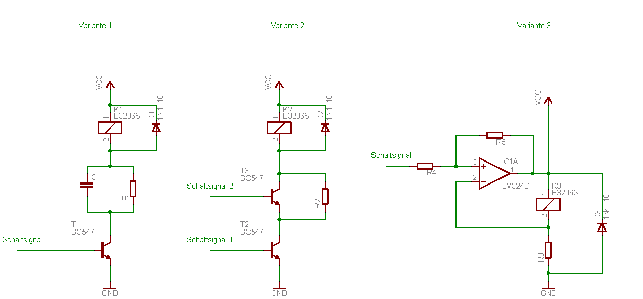

Es gibt ja diverse Möglichkeiten ein Relais effizienter anzusteuern als
einfach "nur" die Spule zu bestromen. Man nutzt dabei ja den Effekt,
dass der Haltestrom wesentlich geringer ist als der Anzugsstrom.
Mir sind von der Theorie her drei Möglichkeiten bekannt wie man diesen
Effekt in einer Schaltung nutzen kann, siehe Anhang.
Soweit zur Theorie, jetzt kommt die Praxis und da fehlt es mir noch en
Erfahrung.

Aber die eigentliche Frage ist: Welche der Stromsparschaltungen aus dem
Anhang nimmt man in meinem Fall?? Was hat sich da bewährt?
Kriterien sollten sein: Preis, Effizienz, Zuverlässigkeit, Baugröße etc.

Bei allen drei Varienten hat man die Möglichkeit über die Auslegung der
Komponenten den Haltestrom zu begrenzen. Gerade so hoch eben das das
Relais nicht wieder abfällt. So muss man nur kurz zum Anziehen den
vollen Strom aufwenden und kann ihn anschließend reduzieren.

Hi Alex,
eine von mir öfter verwendete Variante ist gleichzeitig platzsparend:
Wie üblich Basisvorwiderstand, Transistor, Relais und Freilaufdiode und
dann den Rest den Controller erledigen lassen: also beim Anziehen z.B.
für 200ms voll durchsteuern und dann per PWM den Durchschnittsstrom
entsprechend absenken (stabile Versorgung vorausgesetzt!).
PWM hat auch den Vorteil, dass Du den Haltestrom leicht ändern kannst,
weil z.B. andere Relais eingesetzt werden.
Geht natürlich nur dann einfach, wenn Du über Controller ansteuerst -
freut aber den Auftraggeber, wenn wie so oft gilt: "Jung, mach' et
billich!" (im Sinne von preiswert natürlich ;-)
Grüße,
Christoph

Wenn Du nicht nur den Spulenstrom sondern auch die verbrauchte Leistung
senken willst, dann kommt nur eine PWM-Ansteuerung in Frage. Deine
1.Variante wäre ansonsten die einfachste, wenn die Schaltgeschwindigkeit
nicht zu hoch ist (C muß ja auch entladen werden, wenn das Relais
abgeschaltet ist).
Ob Deine Sparmaßnahme den Aufwand rechtfertigt, ist bei wenigen Relais
die große Frage, es sei denn, es ist ein mobiler Batteriebetrieb
notwendig. Zu beachten ist dabei jedoch, daß ein reduzierter Haltestrom
das Relais anfälliger für mechanische Schwingungen macht: es hält eben
nicht mehr so gut!

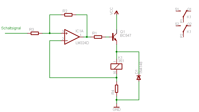

OP (Firma: Ucore Fotografie www.ucore.de) Persönliche Seite #766549
>In Schaltung 3 ist bestimmt ein Fehler drin, sie erhöht den
>Stromverbrauch.
Da hast du Recht. Ich habe im "Eifer des Gefechts" einen Transistor
vergessen.
Siehe Anhang.

Man kann evtl. auch einen PTC einsetzen, der wird aber warm, oder die 2.
Schaltung vereinfachen, indem man bei Transistoren parallel zeichnet und
gegen Masse schalten läßt, dem einen aber den Widerstand zum Relais an
den Kollektor hängt.
Aber Vorsicht: Wenn man den Haltestrom reduziert verändert sich auch das
Haltemoment des magnetischen Kreises. Ist das Relais Erschütterungen
ausgesetzt, kann es einfach abfallen.

So hatte ich das in Variante 2 auch geplant. Wie wäre denn dann der
Ansteuerungszyklus bei deiner Variante?
Wenn der Transistor ohne Kollektorwiderstand #1 ist, der mit Widerstand
#2. Gilt dann:
#1 on, #2 on, #1 off, #2 off ?
