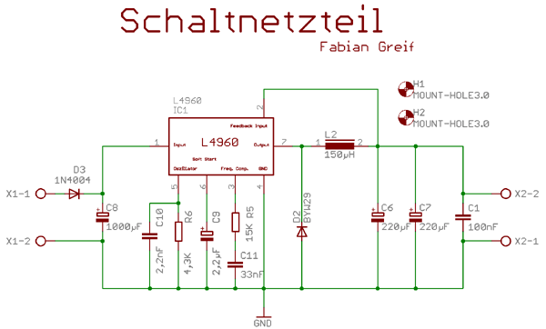

Hi Leutz,
ich habe ein "Schaltnetzteil" mit einem L4960 nach einem Vorschlag von
Fabian Greif (kreatives-chaos.com). Netzseitig ist ein Trafo era
vorhanden: 2,3VA, 9V, 256mA.
Wenn ich die Schaltung in Betrieb nehmen mit Last (µC Mega32 + GLCD)
dann läuft das Netzteil nicht richtig an, Spannung bleibt bei ~ 1,8V.
Ohne Last ist es kein Problem, Stecker rein und dann erst µC Board
angeschlossen.
Hat jemand ne Idee was das Problem sein könnte? Hat der Trafo vielleicht
zuwenig Power?
Gruß - Markus

Also wie du das beschreibst scheint die Versorgung unter der Last
zusammenzubrechen.
von eProfi (Gast)
Hängt an den Klemmen X1 direkt der Trafo, oder ein Steckernetzteil mit
integriertem Gleichrichter (D3 als Verpolschutzdiode)?
Einweggleichrichtung mögen Trafos nämlich gar nicht gern.
Versuch mal eine klassische Graetz-Brücken-vollweggleichrichtung.
Ansonsten wie immer: kurze Leiterbahnen, damit es geringe parasitäre
Leitungs-Induktivitäten gibt.
Ist die Drossel eine spezielle für Gleichstrombelastung? Entstördrosseln
eignen sich hier nicht.

von Benedikt K. (benedikt)
Ich tippe auf den L4960:
Ich hatte vor kurzem ein Netzteil mit einem L4962, das nicht
hochgekommen ist, da meine Schaltung einen etwas großen Einschaltstrom
hatte. Im Betrieb braucht sie aber nur rund 0,3A. Mit einem LM2574 läuft
die Schaltung dagegen problemlos.
von Markus _. (markush)
Nachm Trafo kommt natürlich ein Brückengleichrichter B80C1000. Als Spule
hab ich die verwendet:
http://www.reichelt.de/?;ACTION=3;LA=2;GROUPID=3179;ARTICLE=18194;SID=156bWordS4AQ8AAAr@7Vs108de938d0d32c102e4c1e194098a368
Drosselspule
Festinduktivität SMCC
Einlagige und mehr-
lagige Wicklung auf
Ferrit- und Phenol-
harzkernen. Tauchver-
zinnte axiale An-
schlüsse.
Toleranz: ±10%
Induktivitätsangaben
bei 20KHz
Fr: 4,2 MHz
R: 2,80 Ohm
I: 280 mA
von Alexander S. (esko) Benutzerseite
Du hast dann also ~11V.
> http://www.reichelt.de/?;ACTION=3;ARTICLE=18194
> R: 2,80 Ohm
Was zieht deine Schaltung denn für einen Strom?
Bei angenommenen 300mA ist das fast ein Volt, das in der Spule verbraten
wird.
> I: 280 mA
Wird die Spule im Betrieb warm?
Probier doch mal den Softstart zu verlängern. (C6)
von Andreas K. (a-k)
Ich glaube nicht, dass diese Spule als Speicherdrossel taugt. Und erst
recht nicht, dass die Angabe 280mA die Grenze zur Sättigung darstellt.
Das wird eher diejenige Grenze sein, jenseits der das Teil olfaktorisch
zu wirken beginnt.
Hi Leutz!
Also, das Ding läuft problemlos wenn ich die Pufferkapazität C8 zwischen
Trafo und Netzteil erhöhe. Mit 2200µF und höher gibts kein Problem beim
Einschalten.
Zur Spule: Ich hab das Ding jetzt ne halbe Stunde laufen, Spule wird
nicht spürbar warm!
Hab allerdings auch den ursprünglich geplanten Trafo wieder eingebaut:
2VA  6V  333mA. Läuft tadellos damit, Spannung bleibt fast konstant
bei 5,02V auch wenn alle Abnehmer ein sind (Display, LEDs und 2XRelais).
Stromaufnahme ohne die Relais beträgt 27,5 mA !!! Das ist ja weit
weniger als ich dachte, hab allerdings noch nie nachgemessen bei einer
Schaltung.
Da stellt sich mir natürlich die Frage, ob sich da der Aufwand mit dem
L4960 Netzteil überhaupt lohnt? Was meint ihr? Wärs von der Effizienz
wirklich so viel schlechter einfach einen 7805 zu nehmen?
Markus

von eProfi (Gast)
"Also, das Ding läuft problemlos wenn ich die Pufferkapazität C8
zwischen
Einschalten."
War es ein neuer oder gebrauchter C? Mit zumehmenden Alter trocknen Cs
aus und die "inneren Werte" verschlechtern sich dramatisch.
Daran hatte ich erst gedacht, als meine Antwort schon abgeschickt war:
dieser C ist sehr wichtig, weniger die Kapazität, vielmehr eine niedrige
Impedanz (Induktivität und ESR) sind wichtig. Das kann man auch durch
parallelschalten mehrerer kleiner Cs erreichen (wie in dieser Schaltung
am Ausgang).
Hier trennt sich Spreu vom Weizen: es gibt riesen Qualitätsunterschiede
bei allen Bauteilen, speziell Cs und Ls.
