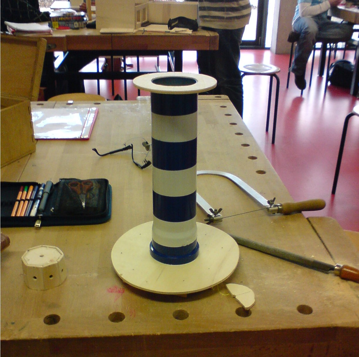

Im Sinne der fachpraktischen Überprüfung in der Schule bauen wir einen
Leuchtturm, der mit 8 im Kreis angeordneten, nacheinander aufblinkenden
LEDs (so dass immer eine LED leuchtet) ausgestattet sein soll.
Als Dateianhang hab ich ein Bild angehängt auf dem man den eigentlichen
Turm und links daneben das Zimmer, der auf dem Rohr stehen wird, sieht.
In diesem Zimmer müssen die 8 LEDs untergebracht werden (eins hinter
jedem der kleinen Löcher). Für Eine größere Platine wäre aber auch unter
der Grundplatte noch genügend Platz, die Kabel könnten wir anschließend
durchs Rohr nach oben verlegen.
Das Problem ist auch dass wir dies rein Hardwareseitig (ohne Anschluss
an den PC) lösen wollen, nur wissen wir nicht wirklich wie. Könntet ihr
uns bitte sagen wie die Schaltung aufgebaut sein muss (Teile usw)?

Der CD4017 eignet sich als einfacher "Schieber" für bis zu 10 LEDs (ggf.
noch über Transistoren ansteuern, wenn es keine low power LEDs sind, um
den Ausgang nicht abzubrutzeln). Wie Du das auf die 8 LEDs verteilst,
ist Deiner Kreativität überlassen.
Als Taktgeber kann ein NE555 dienen. Der lässt sich mit recht wenigen
externen Bauteilen realisieren.

schaut mal bei www.conrad.de unter 190128 - 62
dort latdet ihr euch die deutsche anleitung dazu runter.
oder unter www.elv.de unter 68-128-49
dort die anleitung hat sogar die beschaltung für 10kanal, so wie ihr sie
sucht.
dann bauteile oder bausatz bestellen, gut ist.

Danke an alle für die schnellen Antworten. Wie werden uns dann mal den
Bausatz 68-464-31 den Dennis meinte bestellen, damit sollte es wirklich
einfach gehn. Grüße
