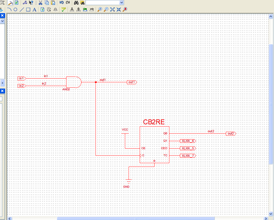

ich arbeite mich grade in die Xilinx FPGAs ein und habe ein Problemchen.
Ich habe es geschafft ein simples AND gate zu implementieren und das
dann auch erfolgreich mit den Tastern bzw einer LED an meinem
Entwicklungsboard zu verbinden. Alles ohne Probleme.
(IN1, IN2 und OUT1 im Anhang).
Wenn ich nun allerdings einen Counter hinzufüge (und OUT2) dann spinnt
bei mir das PIN assignemt rum und ich bekomme nicht mehr die Namen
angezeigt für die ich Ursprünglich die I/O Marker angelegt habe - hat
jemand eine idee woran das liegt?
Im anhange 2 Screenshots
der erste zeigt das shematics der 2. das Pin assignment.
Für Vorschläge bin ich dankbar
 Tobi

Hi
es scheint als würde da schon was beim VHDL model schiefgehen.

#767099
@  Tobi A. (Gast)
Das ist eher Verilog. ;-) Aber egal. Aber da stimmt alles. Das letzte
Modul ist deins. Allerdings wird das scheinbar nicht als Toplevel
genutzt.
Hast du auch im Projektnavigator die richtige Ebene angeclickt, bevor du
PACE gestartet hast?
MFG
Falk
Gast #767195
Hi
ich hab "ownshem.sch" angeklicht was mein schematic ist.
Aber ich habe PACE nicht explizit gestartet sondern unter
Processes - User Constraingths - Assing Package pins
rumgespielt.
Muss ich da vorher was synthethisieren oder so?
Tobi

Ein Ansatz noch - ich hatte vorher nur das AND Gate und das auch in den
FPGA gebruzzelt. Das sch file hab ich danach zu dem was es jetzt ist
modifiziert. Könnte das ein Problem machen? Wenn ich das UCF file mit
PACE öffne sehe ich die ganzen Signale jedoch kann ich sie weder
anclicken noch sehe ich die komischen signale die ich bekomme wenn ich
das PIN assignment in "Processes" mache.
Tobi

Gast #771226
Hi
scheint so als würde ISE es einfach nicht machen.
Es lässt sich aber damit regeln das UCF file mit hand zu schreiben.
Lästig aber wenn das der einzige Weg ist.
Danke an alle fürs Lesen und für die Vorschläge
Tobi
