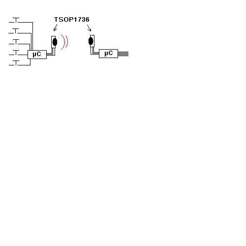

Ich möchte eine x-Kanal Fernbedienung bauen,
sagen wir 8 getrennte Eingänge(keine Matrix) am Sender
ebenso 8 Ausgäne am Empfänger
um z.B. einen alten Joystick kabellos zu nutzen.
Gibt es solche Projekte?

hallo johannes,
öhm, wenn ich dich richtig verstehe, dann möchtest du die signale, die
du in den µC reinbekommst einfach über IR übertragen? (in eine richtung)
also grundsätzlich, gar kein ding.
du wertest deine pins aus, machst ein päckchen modulierst es und
verschickst es. und mit dem anderen und TSOP1736 empfängst du es und
dekodierst es.
es gibt unter
http://www.roboternetz.de/wissen/index.php/RC5-Decoder_f%C3%BCr_ATMega
einen RC5 dekoder mit C quelltext für nen AVR, der funzt super.
auf der sendeseite hat aber der tsop nichts zu tun, weil der nur zum
empfangen da ist. du müsstest also dein sendesignal selbst erzeugen mit
36kHz modulationsfrequenz. und deine daten rc5 codieren. mit den daten
gehst du dann auf eine IR sendediode... (je nachdem wie viel die an
strom zieht direkt oder über eine npn "treiberstufe")
wie rc5 prinzipiell geht findest du hier
http://www.sprut.de/electronic/ir/rc5.htm
sicher gibt's unter dem suchbegriff "rc5 encoder" auch einiges zu
finden.
hoffe ich konnte dir helfen,
bastian

Tag
Du weist schon dass die Gameports 4 Analogeingänge haben?
Da wird die Knüppelposition über den Widerstand gemessen.
Du bräuchtest also 4 Digitalpotis um den Joystik optimal zu
unterstützen.
Auf der Senderseite kann der uC die Widerstandswerte des Joysticks über
4 ADC's einlesen.
