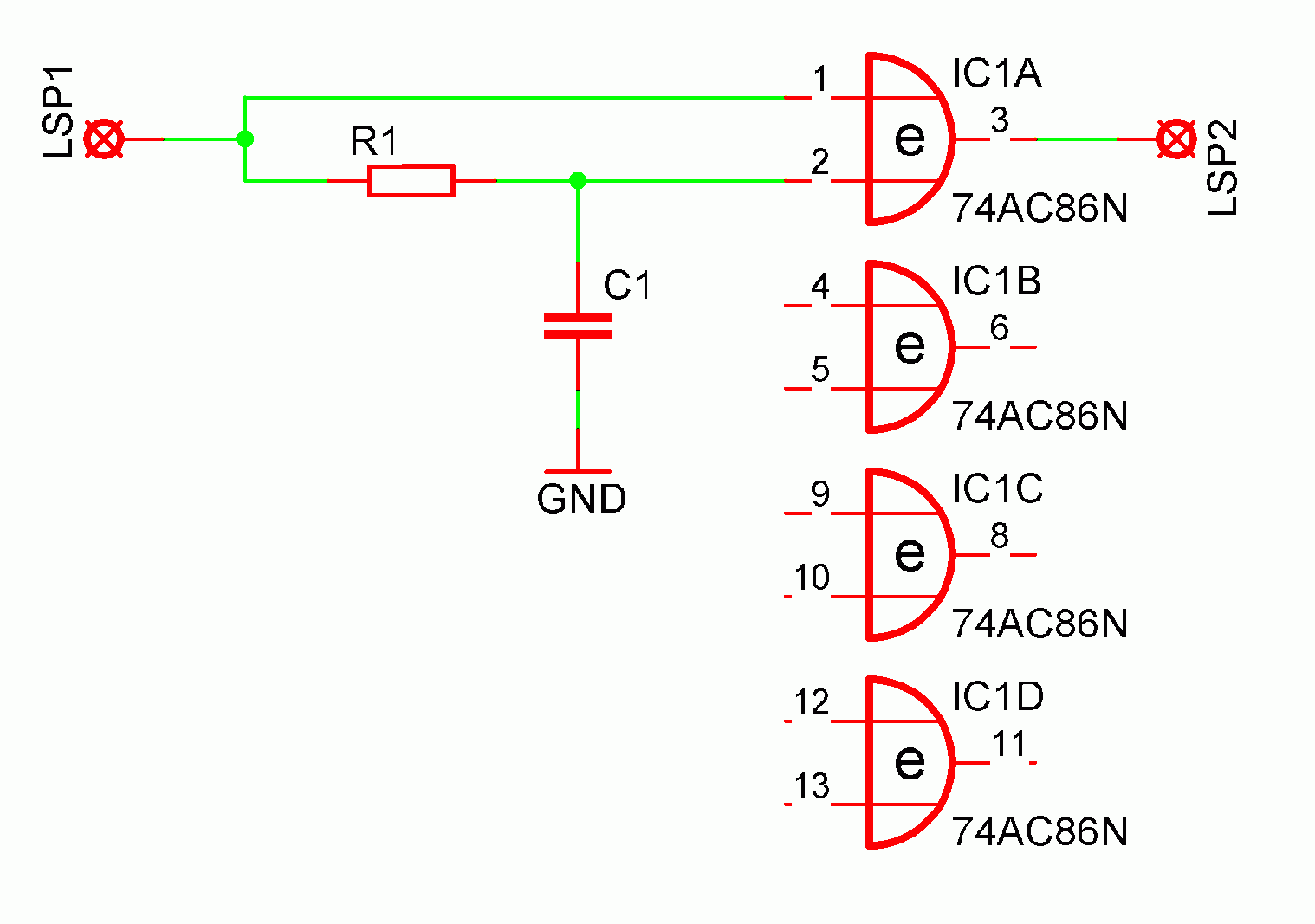

Wenn vorhanden mit dem Oszilloskop ausprobieren. Wie gesagt,
Zeitverzögerung etwa 90 Grad gegenüberdem direkten Eingangssignal, das
ergibt ein symmetrisches Ausgangssignal. 30 MHz ist eine Periodendauer
von 1/30 µs, also muß die Verzögerung 1/120µs betragen. Ein paar pF und
100 Ohm bis 1 kOhm dürften das sein. R*C ist die Zeitkonstante, in der
66 % der Spannung erreicht werden, bei etwa 50% liegt die
Triggerschwelle des EXOR-Eingangs.

>1/4 EXOR 74AC86 und RC-Glied, das muß eine Verzögerung von etwa 90 Grad
>bewirken.
Gewiß. Vielleicht solltest du meinen Namen übernehmen. WIe soll das denn
von 30-80MHz funktionieren? Und symmetrisch, wie du schreibst, wird es
auch nicht.
Ich habe jetzt einen switched Filter verwendet, der nach eine groben
Diskrimintation der Eingangsfrequenz entweder auf Oberwellen >50MHz oder
>100MHz filtert, danach noch einen Schmitt-Trigger und fertig.

@Christoph Kessler:
> Da steht 30-40 und zweitens 60-80 MHz, das geht ohne weiteres mit dem
> EXOR. Die Unsymmetrie ergibt nur eine andere Harmonischenverteilung, die
> doppelte Frequenz kommt auf jeden Fall heraus.
Das stimmt so nicht. Bei Asymmetrie des Eingangssignales und/oder der
EXOR-Schaltung tritt zusätzlich noch die Eingangsfrequenz im
Ausgangsspektrum mit auf. Je nach Anwendung ist ein solches Signal dann
u.U. nicht zu gebrauchen.
Für eine Frequenzverdopplung per Multiplizierer benötigt man zumindest
etwas sinusähnliches.
