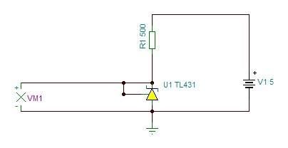

ich habe eine Frage zu einem TL431. In der Suche fand ich nix
verwertbares da die Meisten Anwendungen sich auf eine zustabilisierende
Spannung von mehr als 2,5V beziehen.
Ich möchten genau 2,5V haben also quasi die Vref des Tl431. Die
Schaltung ist oben im Anhang. Desweiteren benötige ich fast 100mA
Ausgangsstrom also das maximum der Tl kann.
Meine eigentliche Frage ist nun wie groß wähle ich de Vorwiderstand?
In meiner Schaltung sind jetzt 50Ohm drin, bin mir aber nicht sicher ob
dann noch 100mA möglich sind.
Wär nett wenn ihr ein paar Ideen hättet.
Gruß Martin...

Ich denke es müssten 25Ohm sein damit durch den Vorwiderstand 100mA
fließen können(an ihm liegen ja auch 2,5V und laut den drei Ohmschen
Gesetzen käme dann 25Ohm raus).
Sagt doch bitte was dazu...

Da der TL431 ein Shuntregulator ist, kann man bei 100mA Querstrom
maximal 100mA - (TL431Stromverbrauch=1mA) also maximal 99mA entnehmen.
Bei fehlender Stromentnahme muss der TL431 die ganze Verlustleistung
uebernehmen. 2.5V * 100mA = 0.25W - Nehme an dass er ganz schoen warm
wird.
Hoffe das hilft,
Gerhard

Es hängt komplett von deiner Last ab.
Am Widerstand müssen 2.5V abfallen, dadurch kannst Du den Strom
ausrechen, der darüber fließen muss.
Ist die Last nicht dran, dann fließt der komplette Strom über den TL431,
der muss das aushalten ( < 100 mA).
Ist die Last aber dran, dann fließt der Reststrom über den TL431. Dieser
Reststrom muß größer 1 mA sein.
Wenn Du sicher bist, dass deine Last immer dran ist, dann kann der
Widerstand auch kleiner ausfallen.

:-) Oder nimm doch erst mal 133R.
Also rechnn wir mal: R1 = 25 Ohm , U1 = LT431 , Vin = 15V , Vout = 2.5V
Wenn du bei VM1 einen ganz großen Widerstand dran hast fallen an R1
12.5V und am TL431 2.5V ab, eigentlich okay.
Damit an R1 12.5V abfallen können muss aber ein Strom von 500mA durch R1
und U1 fließen.
Für mich sieht das so aus als ob an R1 immer 12.5V abfallen, und an U1
und VM1 immer 2.5V , ist ja so gewollt bei 15V Eingangsspannung.
Wenn du jetzt R1 mit 25 Ohm bemisst, heißt das dass du an VM1 keinen
Widerstand ranhängen kannst der kleiner als 5 Ohm ist, bzw. du kannst
nicht mehr als 500mA an VM1 ziehen.
Das doofe ist nur dass du ohne Last an VM1 deinen kleinen U1 kaputt
machst!
(der kann nämlich nur 100mA durchlassen)
Rechne dir mal aus wie groß der Widerstand an VM1 höchstens werden darf.
Wenn du jetzt an VM1 einen recht kleinen Widerstand dran hast muss nicht
mehr so viel Strom durch U1 fließen. (wird kühler)

Einen Shuntregulator mit mit einem derart hohen Strom zu beaufschlagen,
ist dann doch etwas unüblich. Gut, 100mA kann er, aber es gibt einen
besseren Weg. Nämlich das Ganze als Längsregler aufbauen.
Man nehme:
1 BC337
1 Widerstand 330 Ohm
1 TL431
Kollektor des BC337 an V+
Basis des BC337 an Kathode des TL431,
Adjust des TL431 an Emitter des BC337,
Kathode des TL431 über 330 Ohm an V+,
Anode ds TL431 an GND.
Emitter des BC337 ist der Ausgang,
Knoten Kollektor BC337/Widerstand ist Eingang.
Das war es.
Bei höherer Eingangsspannung ist der Widerstand zu erhöhen,
es sollten ca 8-10mA fließen. Die Verlustleistung über dem Transistor
ist zu beachten, ggf. einen BD135 verwenden.

Ja, nicht ganz. Mein Vorschlag entspricht eher einem alten
Z-Dioden-Regler, wobei der TL431 die Z-Diode ersetzt:
  Ein +5V
  o-------+-----+   BC337
          |     +-   -----+----o Aus 2.5V
     330 | |       |      |
                   z------+
                   A  TL431
(created by AACircuit v1.28.6 beta 04/19/05 www.tech-chat.de)
Regelung: -8mV bei Laständerung von 0 auf 160mA
Jadeclaw.
