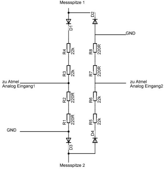

Schlicht und einfach einen Spannungsteiler verwenden. Ich erwähne es
trotzdem nochmal : Da dies nicht galvanisch getrennt ist musst du die
Schaltung in ein Schutzisoliertes Gehäuse stecken. Zur Sicherheit
benutzt man für den Spannungteiler statt einem größeren Widerstand 2 in
serie, natürlich mit je mit dem Halben Widerstandswert. Wenn ein
Widerstand ein Kurzschluss machen sollte ist immernoch der andere da.

Habe mal eben einen schaltplan auf die schnelle erstellt indem ich mir
gedacht habe das erst die Positive Halbwelle mit Einen Optokoppler und
einer diode gemessen wird und dann die negative.
Gibt es bessere Vorschläge oder was zu verbessern???????????

So habe jetzt nochmal nachgedacht.
Das kann ja nicht wirklich funktionieren was ich da gezeichnet habe.
So nun der neue Schaltplan.
Wäre eine Glasrohrsicherung bei einer Messspitze sinnfoll????
