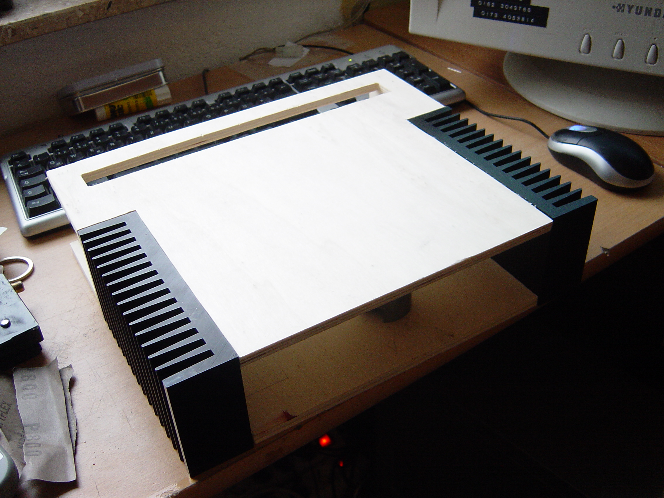

Hab vor n paar wochen mal nen paar Fragen gepostet, da ich eine kleine
Anlage für meine Freundin bauen wollte. Bin schon ein ganzes Stück
weiter und werde hier mal n bissl posten, wies vorrangeht. Ich verwende
jetzt zwei LM3886 für die Verstärkung. Damit komme ich bei 8Ohm impedanz
auf knapp 60 Watt. Als Boxen nehme ich die Alto II von Visaton. Jemand
hatte mir gesagt, ich solle den Hochtöner durch einen von SEAS ersetzen.
Welchen könnte man denn da empfehlen?
Auf dem Bild erkennt man das Gehäuse was aus Sperrholz und zwei Fetten
Kühlkörpern besteht. Vorne kommt noch eine Platte aus undurchsichtigen,
aber durchscheinenden schwarzem Plexiglas ran. So sieht man die LEDs
nur, wenn sie an sind.

Was für ne Spnnung hat dein Trafo?
Die Kühlkörper reichen aber DICKE, oder?
Hatte mal ne drei Kanal Endstufe mit LM3886 gebaut, die hingen alle drei
zusammen an nem ausgeschlachteten Kühlkörper der nicht so gewaltig war
wie deine Klopper da! Läuft noch immer das Ding.

Zu den Kühlkörpern... in dem Buch aus dem die Schaltung ist, stand, dass
der Kühlkörper unter 1K/W haben sollte... das war der einzige, den ich
gefunden habe ^^ aber die fetten Kühlkörper sehen einfach nur geil aus,
meiner meinung nach ^^

ich würde allerdings die stilvoll in kunststoff geprägten handynummern
aus dem bild nehmen!
