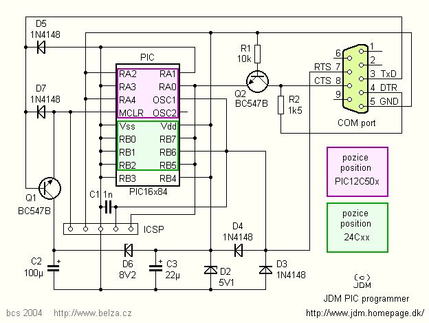

da ich keine Ahnung von PIC MCs habe und ein Projekt nachbauen wollte,
für das nur die hex Datei vorhanden ist habe ich mir ein JDM Interface
gebaut und wahrscheinlich im Zuge der Tests den MC leer beschrieben.
Ich bin leider erst nach dem zweiten Interface, Messungen und
unzählichen Programmierversuchen auf den Trichter gekommen, dass die C
Typen OTP sind :-/.
Also würde ich mir gerne einen 12F508 kaufen um etwas mehr als einen
Versuch zu haben.
Aber geht das so ohne weiteres? Also ohne Änderungen im Code und mit dem
JDM Interface?

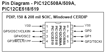

Was ich allerdings nicht ganz verstehe ist die unterschiedliche
Pinbelegung des PICs im Datenblatt und im JDM Schaltplan.
OSC1,2 scheinen an unterschiedlichen Pins zu liegen...

Am PIC habe ich jetzt mal die Signale und Pegel gemessen und
interpretiert:
Pin1: 5,1V
Pin2: GND
Pin3: 5,1V
Pin4: Beim lesen 13,4V. Sonst -0,3V
Pin5: Signale im mV Bereich
Pin6: Takt
Pin7: Datenwörter
Pin8: GND
Gast #769342

Gast #770105
@Bastler
Im Schaltplan das PINOUT des 16f84 eingetragen. Die Pins OSC1, OSC2
liegen beim 12C oder 12F wo anders und müssen nicht beschalten sein. Die
Signale des ICSP liegen schon richtig an.
