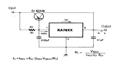

Hier eine übliche Schaltung mit einem 7805. Das größere Problem als die
Rückwirkung durch den entnommenen Strom ist die Erwärmung des Reglers
(bei Deinen 12..15V ist DAS das Problem!) Hierdurch sinkt die
Ausgangsspannung im %-Bereich ab (bei z.B. 100°C)
