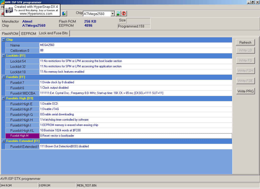

Hallo Basti,
die Fusebits kann der Bootloader nicht selbst einfach ändern, das kann
man nur über den isp-Programmer. Poste mal nen Bild der aktuellen
Fusebit-Einstellungen. Hast du in Bascom die korrekte
Kommunikationsgeschwindigkeit eingestellt? :)

Gast #772359
Also im Anhang ist ein Screenshot mit den Einstellungen.
Habe es immer noch nicht geschafft, zu programmieren. Eine Kommunikation
mit dem Board ist aber vorhanden, denn wenn ich den Mini-USB am Board
herausziehe, bekomme ich auch eine entsprechende Meldungen.
Der Flashvorgang scheint immer dann zu haken, wenn die Meldung "Sendig
init Byte" erscheint. Gehe ich auf "Abbrechen", weil sich minutenlang
nichts tut, steht hinter "Sending init Byte" mal 240 oder 248, manchmal
auch 254.
Das Board resete ich immer, indem ich den Strom ausschalte. Muss man das
vielleicht anders machen?
Ich weiß absolut nicht weiter!
Basti
