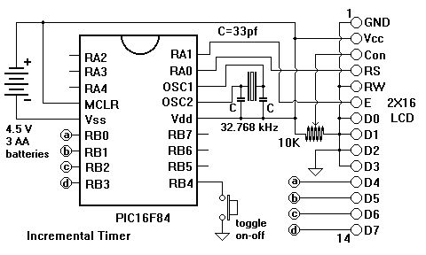

Ist das so richig?
Gast #769888
Hallo
Hoffe das bild ist in Anhang.
Auf den bild in der Schaltung ist ein Widerstand 10K (10 Kilo Ohm ???).
Der Anschluss liegt auf D1 und geht auf masse.
Und von CON kommt auch eine Verbindung. ???
Oder ist das kein Widerstand?
Gruß Michi
Gast #769891
- 10 Kiloohm ist richtig
- Widerstand ist nicht ganz richtig. Es handelt sich um ein
  Potenziometer (früher hieß es noch Potentiometer).
Stimmt
> und geht auf masse.
Falsch --> auf VDD (4,5V Betriebsspannung)
Jau, das ist dann der Schleifer des Potis.
Gruß,
Magnetus
Gast #769903
Das ging ja fix. Danke
Eine Lücke bleibt.!
Es handelt sich um ein Display.
Ein Poti, hier 3 Beine.
?-Einngang?
?-Steuerung?
?-Gesteuerter Ausgang?
es ist Sonntag und ich habe so einen 10K Poti net parat.
Steuert sich das Ding von alleine oder gehe ich da mit einem
Schraubendreher bei : )
(wisst schon, Radio, Volumen, laut leise)
somit geht auch ein Transistor mit einem 10K widerstand davor?
Collector, Emitter?
Grus Michi
Danke nochmals.
Gast #769908
Das Poti kannst du auch durch zwei in Serie geschaltete Widerstände
ersetzen.
   _  |  _
-|_  _ _ _  _|-
wird zu
   _    |    _
-|_ _ _|- - -|_ _ _|-
Zusammen sollten die Widerstände 10 k Ohm ergeben, das Verhältnis musst
du ausprobieren.
Gast #769909
Das Poti liegt zwischen Masse und 4,5V (Batterie) - es ist die
Kontrasteinstellung für das Display - ein Transistor hilft Dir da nicht
- Du benötigst ein Trimmpoti oder ein paar Widerstände und ein wenig
Geduld, um mit den Widerständen einen geeigneten Spannungsteiler
aufzubauen...
Gruss Otto
#770180
Stimmt schon, aber für Wechselstrom ist es gleich.. 32kHz gehen schon
durch eine Batterie durch :-)
Die Kontrasteinstellung von einem Text-LCD liegt meist nahe bei GND; es
könnte einfach ein 1k Widerstand zwischen GND und CON reichen.
Gast #770723
Danke.
Einen 10K Potentiometer habe ich gefunden.
Zwischengeschaltet und funtzt.
Nachgemessen und schau mal da, ein widerstand von 4,45 KOhm.
Somit drei hintereinander gelegt zu 4,5 KOhm und geht.
Bei einem Potentiometer legt man noch des dritte Bein auf minus damit
die Lebensdauer des Potis verlängert wird. Der wird dann eben net mehr
so heiß : )

@MichZet: Ich glaube, du hast nicht verstanden, wie ein Potentiometer
funktioniert bzw. welchen Sinn das in dieser Schaltung hat.
Lies z.B. das mal:
http://www.elektronik-kompendium.de/sites/bau/1011211.htm
In dem konkreten Fall Deiner Schaltung wird das Potentiometer als
Spannungsteiler genutzt und ist für das Einstellen des Kontrastes
zuständig. Von alleine regelt sich da nix. Zufall, dass das nun so
funktioniert, wie Du das zusammengepappt hast.

Es lag am Quarz: Ich hatte noch den 32.768 Khz drin. Und verlangt waren
4 Mhz.

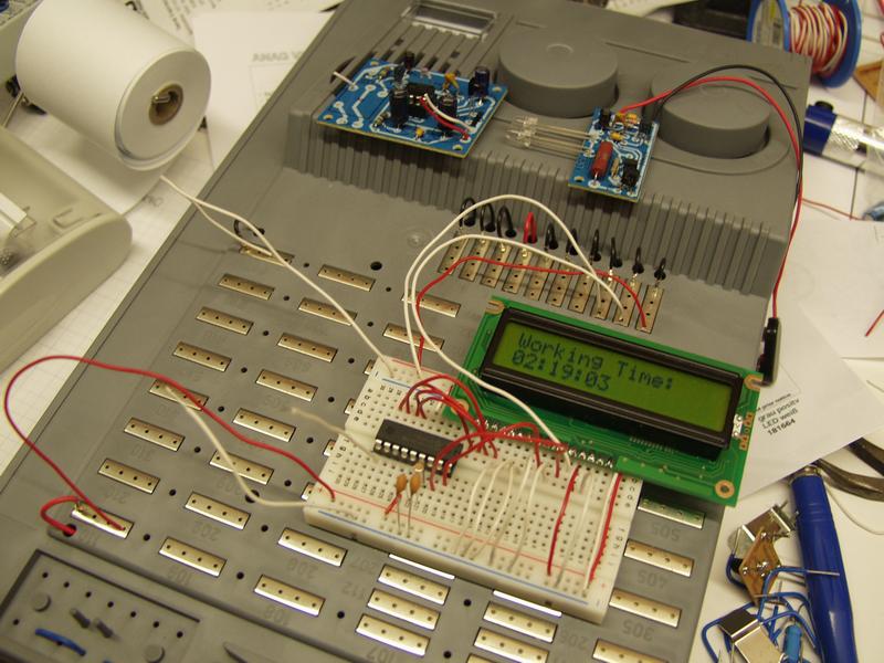

„ Das Bild was ich mitgeschickt habe“
Meinen Intuition dieses Bildes = Still, Zurückhaltend und trotzdem
Kraftvoll. Respekt.
(Ich glaube da und links im Bild ist auch  ein Mikrocontroller verbaut.
Hi Hi)
