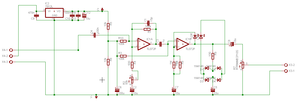

Ich habe mir, nach freundlicher Hilfe durch Forenmitglieder hier, eine
recht gut funktionierende Audio-Kompressorschaltung mit LED/LDR gebaut.
Nun habe ich sie gestern in die Zielumgebung eingebaut, und dabei leider
festgestellt das irgendein Störgeräusch auftaucht.
Ich denke das das Geräusch von der benachbarten Microcontrollerschaltung
mit RS485 Anbindung stammt, und irgendwie in meine Schaltung fließt. Das
hängt alles an der gleichen Spannungsversorgung/Masse...
Allgemeine Frage also: wie kann ich solche Übertragungen generell
verhindern/abschwächen? Mehr Kondensatoren um die Spannungsversorgung?
Drosseln? Schaltung in ein Metallgehäuse?
Bin für jeden Tipp dankbar!
Viele Grüße
  Andre

In dem System war vorher ein Mikrofonvorverstärker ohne Kompression
verbaut -> keine Störgeräusche.
Nun rangiert der Kompressor bei Stille im hohen Verstärkungsbereich und
verstärkt irgendwas...
Kurzes Klopfen aufs Mikro -> Verstärkung geht in die Knie -> Kein
Geräusch mehr...
Was könnte ich also nun tun um das möglichst stark abzuschwächen?
Anbei mein Schaltplan, Kerko und Elko die im Plan am 7812 sind, sind im
Layout direkt an der Versorgungsspannung des OPV...
Mit der Hoffnung auf Vorschläge :)
  Andre
Gast #770349
R3 und C3 entfallen
C1=470p oder 1n
parallel zum LDR 470p
IC1 PIN8+4 10uF||100nF <-- erledigt, hatte ich überlesen
Alle Masseanschlüsse gehen getrennt an IC2_GND und treffen sich dort.
Grundverstärkung senken: parallel zum LDR einen 470K.
R1,R2,R4 eine Zehnerpotenz kleiner wählen
Sind aber nur Vorschläge...
Axelr.

Eine Grundeigenschaft eines Kompressors ist, dass er bei kleinstem (oder
keinem) Eingangssignal auf maximale Verstärkung geht. Da in einem Mikro
ganz gerne mal Netzbrumm oder anderes eingefangen wird, wird dies eben
bis zu einem unerwünschten Level verstärkt.
Ich würde die maximale Verstärkung verringern, indem ich dem LDR einen R
parallelschalte. Ausserdem sind R8 und R11 (?) sehr hochohmig!
Außerdem: ich weiss jetzt nicht genau, wie schnell der LDR sein kann,
aber die ansteuernde LED wird pulsen und entsprechend der LDR seinen R
verändern. Das gibt jede Menge Klirr.
@Hauke Radtki
Der LDR bei IC1B ist als Diode gezeichnet und soll je nach Beleuchtung
durch die LED1 die Verstärkung ändern.
Persönliche Seite #770398
Ah ok hab mich schon gewundert, aber man muss nur lesen, steht ja LDR
dran.
LDRs sind relativ träge, deren reaktionszeit liegt zwischen etwa 100ms
bis hin zu mehreren sekunden (besonders bei übergängen von hell zu
dunkel dauert es lange bis sie wirklich wieder den Dunkelwiderstand
erreicht haben)
Und sonst: wie gesagt, Ruheverstärkung senken, wenn du sie nicht
wirklich so hoch brauchst.
Gast #770672
Super, vielen Dank für Eure Hinweise! Werde das morgen gleich mal
erproben!
Hmm, könnt Ihr mir das mal erklären? Bisher habe ich in der Schaltung
eine Massenfläche über alles drübergelegt, also in alle Zwischenräume.
Hat das den gleichen Effekt oder ist das kontraproduktiv in dem Fall?
Wenn ja, wieso?
Danke und viele Grüße
  Andre
Gast #770726
>Wenn ja, wieso?
Ist ein nicht einfaches Thema. Kontraproduktiv würde ich auch nicht
sagen - Masseflächen sind immer gut.
Ich würde die Stromversorgung von 'hinten' (von der Ausgangsseite)
anschließen. Am Besten wohl den GND der Spannungsversorgung an den C5
und den Massepin des OPA. Auch bei einer durchgehenden Massefläche, die
ich für richtig halte, sollte der Spannungsregler so sitzen, dass die
Ströme der LED nicht über z.B. die Eingangsgroundleitungen und die
Bezugspunkte von C2 und C7 fließen.
Wenn du, so wie gezeichnet, über die drei Pins Signal, GND und
Versorgung zuführst, dann könnte da schon ein Problem sein. Spendiere
mal ein eigens Pinpaar für die Versorgung.
Auch deine Massefläche ist vermutlich nicht ideal, da sie wahrscheinlich
auf der Leiterbahnseite sitzt und durch die normalen Leitungen immer
wieder größere Lücken hat. Besser wäre es, eine zweiseitige Platine zu
verwenden, bei der eine Kupferfläche nur die Masse ist.
Hier ist auch eine empirische Vorgehensweise empfehlenswert.
(Firma: TravelRec.) Persönliche Seite #770888
Bei meinen optischen Kompressoren habe ich den LDR nicht im
Gegenkopplungszweig des OVs eingebaut, sondern im Signalzweig zwischen
erster und zweiter OV-Stufe. Der 2. OV erhält eine mit Poti einstellbare
Verstärkung, während der LDR das Eingangs-Signal bei Beleuchtung gegen
Masse zieht und somit abschwächt. Den Modulationstiefe stelle ich über
den LED-Strom ein. Somit befindet sich der LDR in einer niederohmigen
Umgebung, was auch für den Signal-Rausch-Abstand besser ist.
Gast #771623
So, die Schaltung ist verbaut und läuft einwandfrei!
Es hat gereicht, die Spannungsversorgung für das Elektretmikrofon hinter
dem 7812 Spannungsregler zu beziehen, und die Spannungsversorgung direkt
an den Kompressor, und von dort aus erst an den Mikroprozessor
nzuschließen.
Vielen Dank jedenfalls nochmal für Eure kompetente Hilfe!
