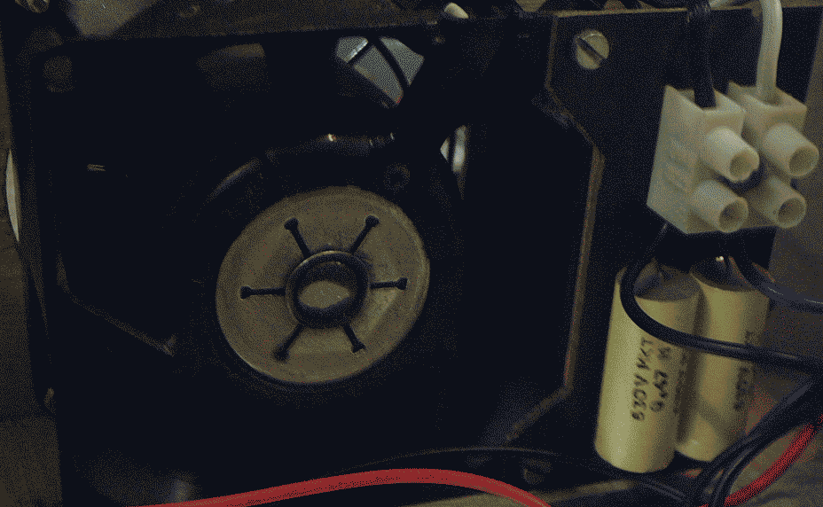

So, der Lüfter ist ein Modell für 220 Volt mit 21 Watt. (Ja, der ist
schon
älter und noch für 220V ausgelegt)
Ich habe eben  mal zur Beruhigung Einiger die Spannung über dem Lüfter
gemessen:117 Volt. 120 Volt über den Kondensatoren. (Die sind parallel,
kann man auf dem Bild nicht sehen)
Es ist also genau das eingetreten, was ich erwartet hatte. Und ja: Es
ist ein LC-Serienschwingkreis und auch ja: Man hätte die Impedanz XL vom
Motor
mühevoll ermessen können, aber warum?
Grau ist alle Theorie
wenn's gehen soll und geht doch nie.
Praxis ist -jetzt frag nicht dumm:
Wenn's geht und keiner weiß warum!
MfG Paul
