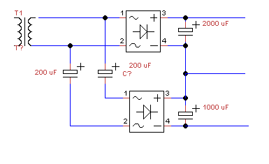

von Hans-jürgen H. (hjherbert) Benutzerseite
Positive und Negative Spannung aus einer Wicklung - Den zweiten
Brückengleichrichter durch C abgetrennt.
Aber die negative Spannung brauchst Du im Netzteil gar nicht. Der Regler
kann sein eigenes Bezugspotential haben und vom u+ und u- durch
Spannungsteiler je n m-tel (n/m) der Klemmenspannung erhalten. Der
Sollwert ist dann auch nur n m-tel (n/m).
