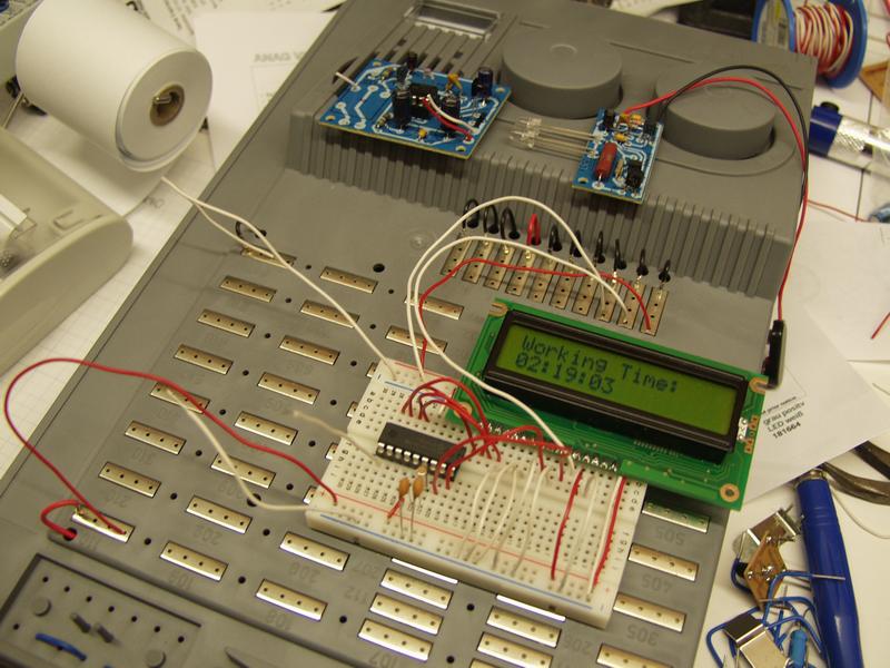

Dazu kommt jetzt eine Lichtschranke.
Ein Rundenzähler soll es werden.
(Und später, später, später, mit Zwischenspeicher der Zeiten und
auslesen der schnellsten zeit)

Betreff: Pic16F84A  Rundenzähler.
ich habe ein LCD – Display, eine Infrarot – Lichtschranke.
Die Pic´s 16F84A o. 16F627A o. 16F876A
Nachgelesen habe ich, dass der 16F84A für das Display passt.
Sind die Abwärts kompatibel? Der große kann auch alles was die kleineren
können
(würde auch der 16F876A funktionieren?)
Noch bin ich nicht sehr weit mit programmieren.

#770915
Ein MC paßt erstmal zu garnix.
Man macht ihn passend, indem man das entsprechende Programm schreibt.
Ehe man aber damit anfäng, prüft man, ob er die benötigte Anzahl IO-Pins
hat, um alles anzuschließen.
Ein LCD braucht 6 Pins. Will man Zeiten messen, sind 2 Pins für nen
Quarz vorzusehen usw.
> Assembler, ich dachte es gibt nicht so viele, .ASM
Assembler gibts mindestens so viele, wie MC-Familien und darin nochmal
einige.
> Ist das schon ein sehr langer Code?
Nein, lang geht bei 10.000 Zeilen los, sehr lang bei 100.000.
> Gelesen habe ich: das Display hat selber auch einen Speicher bis 16
> Zeilen?
Übliche LCDs haben bis zu 4 Zeilen, es ist aber im allgemeinen sinnfrei
den Inhalt zurück zu lesen. Man sollte schon wissen, was man
reingeschrieben hat.
Wichtig ist, daß man nicht zu oft was neues reinschreibt, der Mensch muß
erstmal Zeit haben, es auch zu lesen.
> Nur noch alles unter einen Hut zu bekommen ist sehr schwierig.
Besonders beim PIC.
Ich finde die AVRs viel einfacher zu lernen und programmieren.
Peter
