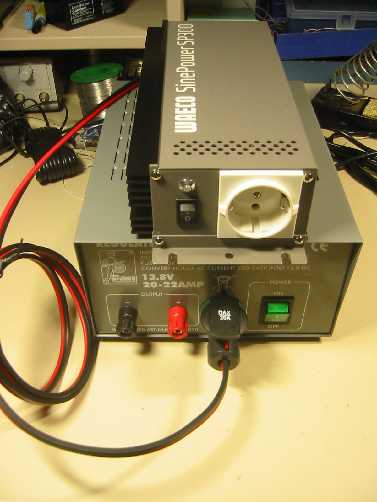

hallo maddin,
du kannst das Netzgerät direkt an die Autobatterie anschliessen, diese
begrenzt den Ladestrom selbst, wenn sie voll ist.
zur Kontrolle kannst Du ein Amperemeter dazwischen schalten, wenn die
Ladespannung längere Zeit relativ klein ist, ist der Akku voll.
hi,
einfach mal anhängen, wenn die batterie leer ist (leerlaufspannung unter
10,5 volt) wird dein ladestrom, wenn die batterie topfit ist, bei ca. 10
ampère liegen, in dem fall könntest du einfach eine frontlichtlampe als
strombegrenzungswiderstand in serie schalten, dann fließen nicht mehr
als 5 a. wenn dann die leerlaufspannung angestiegen ist, geht der
ladestrom von alleine zurück, reduziert sich dann gegen null, wenn die
batterie voll ist.
grüssens, harry
WOW 22A,
dann musst/solltest du den Strom begrenzen. Ansonsten gibts zu starke
Gitterkorrosionen und die Batterie ist fix hinüber. Otimal so ca. 1/10
von 44Ah, maximal 1/3 von 44Ah, jedoch nit volladen mit dem drittel
ansonsten geht sie fix kaputt.
Gruss
...in einem autoladegerät ist doch auch nicht viel drin, wie bekomme ich
das einfach hin, der tipp mit der birne ist doch schonmal nicht
schlecht...
würde eine H4 gehen!? werde das mal überdenken...habe gerade die
leistungsdaten einer solchen birne nicht zur hand...
m.
fernlicht -> 55W bei 13,8V ca 4A ca 3,45 Ohm
wenn die batterie jetzt sagen wir mal 10,5V hat, dann besteht ein
spannungsunterschied von ca 3,3 V @ 3,45Ohm sind dann ca 1A... besser
wären dann doch 4A, oder?
vielleicht gibt es ja noch weitere vorschläge...
gruß,
m.
Die Glühbirnenlösung ist ideal, weil die eine gute Kennlinie hat: Je
weniger Spannung abfällt, um so geringer der Widerstand, was für diesen
Zweck wieder gut ist. Nimm irgendwas mit 12 V und 40-60 Watt.
Viel wichtiger als der Ladestrom (das Ding wird im Auto von einer
üblicherweise 40..60A Lima geladen!) ist die Ladeschlusserkennung.
Die hört nämlich nicht einfach auf Strom zu ziehen sondern fängt wenn
sie voll ist ganz einfach an auszugasen, verbraucht hübsch weiter Strom
und wird dazu noch ziemlich warm.
Bei 12.72V Batteriespannung ohne Ladegerät musst du aufhören, da isse
voll.
alles klar, dann mache ich es so.
super, vielen dank für die einfache und klasse lösung @ Harry Up.
m.

Die Teile spucken unter Last wahrscheinlich eine Spannung aus mit der
die Batterie gerade so voll wird. Die Lima im Auto macht glaub max.
13.5V, aber auf keinen Fall mehr (ist schon etwas her). Ähnlich wird es
bei den 20€ Ladegeräten aus dem Baumarkt aussehen.
Laut wikipedia hast du Gitterkorrosion/Ausgasen erst ab 14.4V
Ladespannung. Wobei die glaub ich davon ausgehen, dass die Batterie
nicht voll ist.
Du kannst es ja einfach mal ausprobieren. Nimmst eine volle Batterie und
hängst das Netzteil über einen kleinen Widerstand dran, wenn, obwohl die
Batterie voll ist, noch gut Strom fließt (>100mA) brauchst du eine
Regelung.
