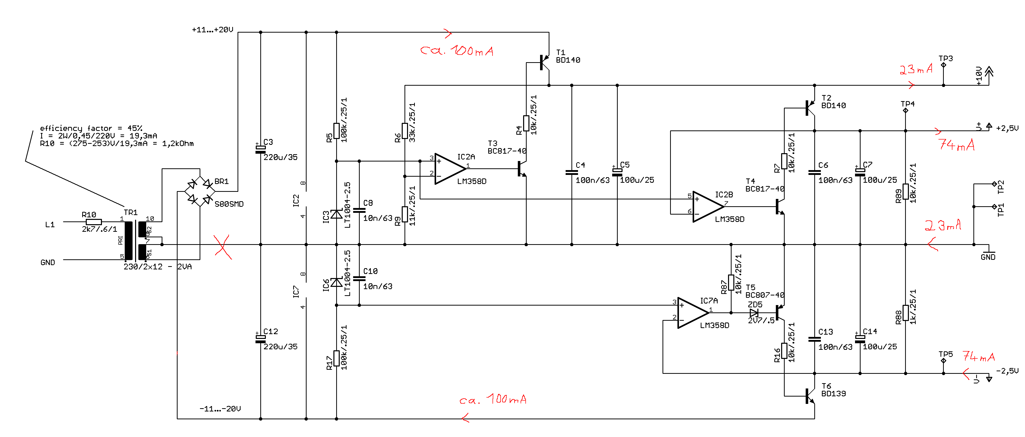

von Karl Z. (griffin27)
Hier ein etwas besseres Bild (nicht so unübersichtlich groß)
http://img134.imageshack.us/my.php?image=spannungsversorgungvirtnf2.png
Ich habe eine Spannungsversorgung gebaut. Nun ist aber der
Stromverbrauch höher als geplant.
Ich will den 2VA Trafo aus Kostengründen nicht gegen einen 3,2VA Trafo
tauschen.
Negative Spannung brauch ich ja nicht so viel (-2,5V und ca. 2V Reserve
zur Regelung, also -4,5V). Positive Spannung hingegen brauch ich ca.
10+2V).
In Summe also 16,5VDC.
D.h. die Spannungsversorgung braucht nach dem Gleichrichter nicht
symmetrisch sein. Jetzt hab ich mir überlegt, die Masseverbindung zur
Mittelanzapfung des Trafos zu unterbrechen.
Damit bräuchte ich dann anstatt 24VDC nur mehr die 16,5VDC
Gesamtspannung, was dem Wirkungsgrad zu gute kommt, und das wiederum dem
max. Ausgangsstrom bei gleicher Trafoleistung.
Gibts da irgendwelche Probleme mit der virtuellen Masse?
Ich hab da irgendwie leichte bedenken.

Ja, es gibt dann Probleme, da der Strom deines Verbrauchers auch über
Masse fließt.
aber der strom, der sonst über Masse zurück geflossen ist, wir so halt
dann über den Negativ-Spannungsregler abgeleitet...
von Helmi (Gast)
@Karl Zeilhofer (griffin27)
Wo soll der dann fliessen ?
Der kann doch dann nur über die Last am negativen Zweig fliessen.
Das kann doch dann nur funktionieren wenn der Strom in positiven wie
negativen Zweig gleich ist.
Gruss Helmi
Ja, das muss ich zugeben, so funktioniert das nicht.
Eine Lösung wäre, anstatt des +10V und -2,5V Längsreglers jeweils
Shuntregler zu verwenden. Das sind eben Quasi-Zenerdioden. Dann wird die
Gesamtversorungsspannung immer auf 12,5V gehalten. Die Restliche
Spannung fällt im Trafo ab.
Ist zwar energietechnisch nicht gerade die sauberste Lösung, aber was
anderes Fällt mir da gerade nicht ein.
von Paul Baumann (Gast)
Mach's doch so, wie hier:
http://www.elektronik-kompendium.de/public/schaerer/opa1.htm
im Bild 10 vorgeschlagen.
Wenn Du die Widerstände R1 und R2 dort unsymmetrisch machst, kommst Du
doch zu dem gewünschten Ergebnis.
MfG Paul
