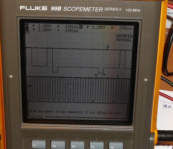

habe folgendes Problem: bei der Kommunikation zwischen ATmega128 -
eDIP240 und AD-Wandler ( AS1536 ) kommt es ab und zu zu Abbrüchen, so
das sich der Bus völlig aufhängt. Das tritt undefiniert auf - meist aber
wenn viel über den Bus geht - z.B Abfrage des AD's. Habe mit den Ossi
mal mitgeschnitten was auf dem Bus passiert. Dabei ist fraglich woher
die unsauberen Pegelzustände kommen können. Zeihe ich den AD ab, so ist
die Verunreinigung geringer aber noch gut sichtbar. Als Pull-Up
wiederstände habe ich 2.1K gewählt. Hat jemand ne Idee woran das liegen
kann ?
Ich hoffe deine Ansteuerung per ATmega ist korrekt und arbeitet als Open
Drain und NICHT als PushPull Ausgang. Denn du hast da komische Treppen
im Signal, als ob einer nach HIGH pullt aber ein anderer nach LOW. Das
kann bei I2C nicht auftreten. Soft-I2C greift nur auf die DDRx Register
zu (und PINx). PORTx bleibt einmal eingestellt unangetastet. Oder nutzt
du das TWI?
Was ist SCL und SDA?

Es wird die I2C-Library von Peter Fleury verwendet welche das TWI
benutzt..
Also alles Open-Drain. Da arbeiten doch keine Ausgänge gegeneinander?!?

Wenn die Ansteuerung per Hardware-I2C erfolgt und die Software ein als
funktionsfähig geltendes Modul ist, bleibt als Ursache nur die Hardware
selber.
Weshalb jede Diskussion ohne genauere Kenntnis derselben etwas fruchtlos
ist.
