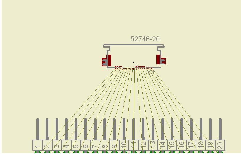

ich habe hier ein Display mit Flexfolienanschluss da ich noch die
Originalaufnahme (SMD 20pol) hier habe bräuchte ich eine PLatine wo ich
den Stecker auflöten könnte. Die Platine soll einfach eine 20pol
Flexfolienkupplung mit einem 20pol PinHeader verbinden.
Könnte mir das jmd machen sodass ich eine Platine mit dem
DirektTonerverfahren herstellen könnte???
mfg
assi

OP #773542
Ich weis nicht ob wir das selbe meinen ich Stelle mir sowas wie im
Anhang vor ich habe das soweit auch schon in EAGLE Geschafft jedoch
bekomme ich die Pins nicht auf die Unterseite so dass ich nur eine Seite
ätzen muss
OP #773574
Hallo, also das mit mirror klappt nicht in der freeware version könnte
mir einer ein Layout machen das eine ist ein ganz normaler PinHeader das
andere ein:
FFC/FPC-to-Board 0.50mm (.020") SMT Top Contact
Right Angle, ZIF, Style Receptacle 52745 / 52435
Source: http://www.molex.com/product/ffc/52745.html
Device
Package
Description
52745-2090
ADD
52745-2090
Wäre euch wirklich dankbar
mfg
M.G
#773714
@ M. G. (assi)
Unsinn, das klappt wunderbar. Du musst das Kreuz in der Mitte des
Steckers anclicken.
>andere ein:
Nein, das wirst du mal fein selber machen. Erst recht wenn du mit faulen
Ausreden einem anderen die Arbeit unterjubeln willst.
MfG
Falk
OP #773723
> Steckers anclicken.
Nein, es geht wirklich nicht in der Version die ich habe(neuste
Version).ICh würde es wirklich gern selber machen, wenns gehn würde!!!
mfg
m.g.
#773732
@ M. G. (assi)
>Version).ICh würde es wirklich gern selber machen!!!
Dann stellt du dich extrem ungeschickt an. Auf MIRROR clicken, das ist
das 4. Symbol von oben, links in der Menuleiste. Dann den Stecker
anclicken, in der Mitte wo das Kreuz ist. Dazu muss natürlich der Layer
tOrigins eingeschaltet sein.
MFG
Falk

OP #773759
Rudolph R. wrote:
> Das Mirror klappt schon.
> Aber nur, wenn das Teil nach der Aktion nicht ausserhalb der 1/2
> Euro-Karte zu liegen kommen würde.
Danke das hat mich weitergebracht.
Problem gelöst Danke
