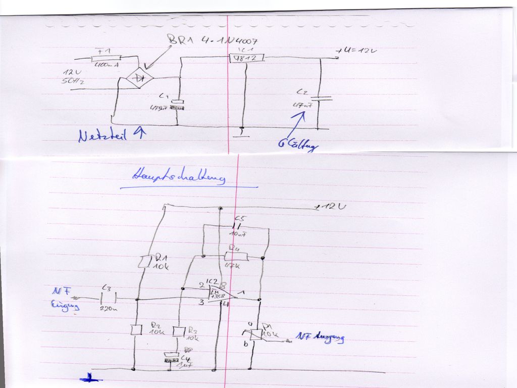

ich muss morgen bei meiner praktischen GEsellenprüfung die Schaltung
erklären die ich heute nach Schaltplan gebaut habe. Ich müsste wissen
was für eine Funktion die ganzen Bauteile haben, was die Schaltung
überhaupt macht und für was man sie benutzen kann.
ich hoffe mir kann jemand helfen

von Karl H. (kbuchegg)
Tim wrote:
> Das stimmt wohl, aber leider weiss ich es nicht.
> wenn mir jemand helfen würde währe es sehr net!!
Sorry, aber das wäre nicht nett, das wäre kriminell.
Du wirst ja wohl noch ein bischen mehr wissen ausser das
C2 zur Glättung dient (was ausserdem falsch ist, denn
der 7812 möchte an seinem Eingang schon eine 'geglättete'
Gleichspannung haben. Also ist wohl eher C1 für
die Glättung zuständig).
Der Satz
> was die Schaltung überhaupt macht
kommt mir seltsam vor.
Ich weiss nicht wies euch geht. Aber wenn ich eine Schaltung
fertig habe, kann ich gar nicht abwarten da mal Saft drauf
zugeben.
Und wenn es da einen Eingang namens NF-Eingang gibt, dann
kannst du den Arsch drauf wetten, dass ich da mal ein NF-Signal
(zb. von einem Kopfhörerausgang, mit kleinen Lautstärken
anfangen) und am anderen Ende einen Lautsprecher anschliesse.
Und dann hört man schon, was die Schaltung macht.
Nach ner Weile Musik durchjagen hol ich mir dann am Laptop
den Frequenzgenerator und lass den mal durchsweepen und hör mir
an, was die Schaltung mit gezielt verschiedene Frequenzen (nur
so als Hinweis) denn so macht.

von Tim (Gast)
Es tut mir elid was man sich hier für einen Scheiss anhören muss!!!
Hätte ich echt nicht gedacht,
Also ich versuch es mal zu beschreiben was ich zu der Schaltung sagen
kann.
fagen wir beim Netzteil an:
der Brückengleichrichter macht aus der angelegten Wechselspannung eine
Gleichspannung. Danach wird die pulsierend Gleichspannung durch C1
geglättet. Das IC 1 (7812) ist ein Spannungsregler. Er stabilisiert die
Eingangsspannung auf 12 V, damit bei unterschiedlicher Belastung die
Spannung nicht zusammen bricht. C2 soll die Eigenschwingungen vom 7812
verhindern.

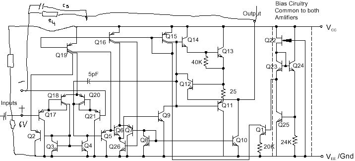

zu der Hauptschaltung:
Das IC 2 (LM 358) besteht innerlich soweit ich gesehen hane aus 2 OPV.
Bei meiner Schaltung wird jedoch nur einer von den Beiden genutzt, was
ich aus der Pinbelegung schliessen kann. Das Poti P1 dient zur
Veränderung des Nf Ausgangs. C3 wird warscheilich zur Siebung des Nf
Eingangsignals sein.
Ein Datenblatt für das LM 358 habe ich natürlich, aber da lässt sich
nicht mehr gewinnen wie die Pinbelegung.
Aber für was genau die anderen Bauteile sind weiss ich nicht!
Wir hatten bei der Prüfung so wenig Zeit das man froh sein konnte das
man die Schaltung überhaupt fertig bekommen hat. Das einzigste wo ich
testen konnte ist, das wenn ich am Poti drehe sich die Ausgangsspannung
verändert!!!
Gästchen wrote:
> @Tim
> Hättest du nicht geschrieben dass du eine Prüfung hast, sondern dass du
> ein Anfänger bist, so hättest du jetzt deine Antwort ;-)
Nicht unbedingt.
Aber irgendwer hätte ihm die Antwort ergoogelt und
einen Link gepostet.
zb den hier, der schon fast die Lösung enthält
http://www.ferromel.de/tronic_25.htm
Die Schaltung 2a sieht ja schon fast so aus wie seine.
Aber eben nur fast. Da ist dann noch ein Kondensator
im rückkopplungszweig. Und wenn an solchen Stellen
Kondensatoren auftauchen, dann hat das meist mit
irgendwelchen Frequenzen zu tun die verstärkt oder
eben nicht verstärkt werden sollen. Das ganze ist
daher wohl kein Verstärker im eigentlichen Sinn sondern
einer mit bestimmten Eigenschaften. (3 Begriffe die
ein Elektroniker schon kennen sollte. Sie enden allesamt
in ....pass)
Und danach kann man mal googeln und die Schaltungen vergleichen.
Insbesondere sind dann diejenigen interessant, bei denen sich
ein Kondensator im Rückkopplungszweig parallel zu einem
Widerstand befindet.

von Hartmut (Gast)
Aktiver Bandpass
von peter-neu-ulm (Gast)
erstens:
eine Gleichrichterbrücke, die am Ladekondensator ( bei Last) eine
Gleichspannung mit einem Wechselspannungsanteil liefert.
zweitens ein elektronischer Regler, der daraus eine stabile,
wechselspannungsarme (einige mV) Gleichspannung erzeugt. Das Glätten
macht nicht der Kondensator, der verhindert ein "wildes" Schwingen, weil
viele elektronische Spannungsregler zum Schwingen neigen.
drittens eine Wechsel-Spannungs- Verstärkerschaltung, zu der man vieles
wissen kann, was bei der Zwischenprüfung nur zufällig bekannt sein kann.
Da muss man heute noch einiges über invertierende und nicht
invertierende Schaltung lesen.
Lass die Klugscheisser ruhig schwätzen! Bei der heutigen Lehrmode werden
nur Kompetenzen vermittelt, fast keine Grundlagen. Ich habe den
Eindruck, viele Leute in dem Metier meinen, wenn man gelernt hat wo's
steht, hat man genug Kompetenz.
Wenn Du Pech gehabt hast, und an Lernfelder geraten bist, die mit der
Prüfung nicht zu tun haben, bist du arm dran, auch wenn Du im Betrieb
die dort anfallenden Arbeiten gut gelernt hast.
Viel Glück zur Prüfung, vielleicht helfen Dir die obigen Hinweise etwas.
> kann.
richtig
> Er stabilisiert die
falsch
> verhindern.
richtig
> verhindern.
ja, ja, ja, und ja
Das Netzteil hast du somit schon mal komplett verstanden.
ja
> Das Poti P1 dient zur Veränderung des Nf Ausgangs.
Beschreibe Veränderung genauer
> C3 wird warscheilich zur Siebung des Nf Eingangsignals sein.
C3 koppelt das Eingangssignal in die Schaltung ein.
Was genau ist seine Funktion und was hat er mit R1 und R2 zu tun?
Weißt du wie ein OPV aufgebaut ist bzw. wie man ihn einsetzt? Was ist
links das + und -, und was ist an der Spitze des Dreiecks.
Ok. Dann denk dir erstmal die Kondensatoren weg. Jetzt ist es eine sehr
einfache OPV Grundschaltung. Welche? und wofür sind R3 und R4
Edit: War zu langsam. Aber wo ich weiß dass du umsorgt bist ;) kann ich
in Ruhe essen machen.
von Michael U. (amiga)
naja, frher gab es ein Gesellenstück, aber da waren vermutlich die
Ansprüche auch anders.
Was mich stört: dem 7812 fehlen die je 100n an Ein- und Ausgang, die
gehören dahin sagt der Hersteller nicht ohne Grund.
Der NF-Ausgang ist nicht gleichspannungsfrei, dazu ändert sich der
Anteil noch abhängig von der Stellung des Reglers.
Das mag in der konkreten Anwendung egal sein, mich stärt es trotzdem,
wen da eben NF-Ausgang dran steht, hat das für mich gleichspannungsfrei
zu sein, also fehlt ein Auskoppel-C.
Zur Schaltung selbst: Grundschaltungen Operationsverstärker bemühen, die
Wechselspannungswege weglassen (C3, C4, C5, R3) und den statischen
Arbeitspunkt und dessen Zustandekommen klären.
Dann die Veränderungen, die sich durch hinzufügen der weggelassenen
Teile ergeben, durchdenken, mit Grundschaltungen OPV vergleichen, was
passt.
So läßt sich die Funktion jedes Bauteils erkennen.
Wenn ein Teil dabei unklar bleibt, eben hier fragen...
Edit: jetzt kommt alles gleichzeitig. ;-)
Gruß aus Berlin
Michael

Also gut, ich fang mal an: Der OPV wird hier nur aus einer
Betriebsspannung
versorgt. Das macht es erforderlich, den Spannungsteiler aus R1 und R2
zu verwenden, um am Pin 3 die halbe Betriebsspannung anliegen zu haben.
Erst dadurch ist es möglich, ihn in beide Richtungen (nach +12 bzw. nach
Masse hin) auszusteuern.
Der Nächste bitte.....;-)
Trotzdem würde es mich wundern, wenn Du Schaltungen aufbauen müßtest,
deren
Funktion Dir vorher in der Lehre noch niemand erklärt hat?!
MfG Paul
von Analog (Gast)
Also ich sag Dir mal, was ich weiß. Der OP ist ein Differenzverstärker.
Das heißt am Ausgang erscheint immmer die Differenzspannung der beiden
(invertierend und nicht-invertierende) Eingänge. C3 ist ein
Koppelkondensator. Er koppelt den Gleichspannungsanteil Deines
NF-Signals aus. Also Gleichspannung verschwindet. R1 und R2 halten den
invertierenden Eingang auf genau 6V (Spannungsteiler 10k + 10k bei 12V).
Wird nun dein NF-Signal dazu moduliert, schwingt es über und unter 6V
herum.
R3 hält zunächst die nicht-invertierenden Eingang auf konstanten
Potential. C4 verhindert eine Stromfluß nach Maße. Die Schwingung am
invertierenden Eingang erzeugt nun eine Differenz zu dem
nicht-invertierenden Eingang, die am Ausgang erscheint. Die über R4 und
C5 rückgekoppelt wird. Es entsteht dann eine Spannungsdifferenz zwischen
R3 und R4//C5. Diese ist Frequenzabhängig wegen C5. Also bei Änderung
der Frequenz des NF-Signals ändert sich schon mal gar nichts, sondern
nur bei Wechsel der Amplitude. Hm... jetzt bei mir aber auch auf. Tippe
auf einen Regler. Irgendein Stellglied.
Gruß,
Thomas
alles ohne gewähr.

von Analog (Gast)
@derwarze
Ersten Nein, und zweitens auch nicht. Das kein C im Rückkoppelpfad,
außerdem ist die Beschaltung nicht genauso wie auf der Zeichnung.
Übrigens ein Vertauschen der +/- - Eingänge. Macht nicht automatisch ein
Non-Inverting bzw. Inverting  Amp. Siehe Grundschaltungen.
Ich bin mir sicher das es kein Amp ist- Ein  Oszillator oder Regler.
Irgendein
Profi am start ???
von jack (Gast)
Ach Du liebe Zeit. Das ist ein ganz simpler Audio-Verstärker.
Der C im Rückkopplungszweig begrenzt die Bandbreite.
von Analog (Gast)
@jack
OK. Jetzt wo Du es sagst, ohne das C und die Offset-Einstellung R1,R2
sieht das aus wie ein scheißnormaler nicht-invertierender Verstärker mit
der Verstärkung durch R3 und R4 eingestellt. Dürft mich ab heute doofi
nennnen.
von derwarze (Gast)
Oh Mann, ein bissel selber mitdenken muss schon sein, raten hilft nicht.
Natürlich ist die Schaltung nicht 1:1 drin!
Oszillator, Regler?? Nee steht doch im Plan schon eindeutig NF In und
Out dran! Das bringt doch auch bei wenig Kenntniss die richtige Spur.
Was macht ein C? Richtig hat ua. einen frequenzabhängigen Widerstand,
ergo reduziert er die Verstärkung bei höheren Frequenzen wenn er in
Gegenkopplungspfad hängt, wo genau lässt sich berechnen.
Tipp: Schau mal in die anderen Theads hier - ähnliches wird dort
behandelt.
von Volker (Gast)
Ohh man, das ist ein ganz normaler aktiver Bandpass, mit NF-Einkopplung
und 6V Offset.
von holger (Gast)
Die Killerfrage: Wozu ist C4 gut ?
Da muss man ein bißchen was von OPs verstanden haben ;)
von Analog (Gast)
Bandpass glaube ich nicht, dann eher wie derwarze schreibt :
-Richtig hat ua. einen frequenzabhängigen Widerstand,
-ergo reduziert er die Verstärkung bei höheren Frequenzen wenn er in
-Gegenkopplungspfad hängt, wo genau lässt sich berechnen
ein Tiefpass.
von jack (Gast)
>und 6V Offset.
Ach was. Der nichtinvertierende Eingang wird auf die Hälfte der
Betriebsspannung gelegt, damit das verstärkte Signal nicht einseitig
begrenzt wird.
von Analog (Gast)
Ok, holger. Da ich falsch liege mit C4 und ich mich nicht weiter
C4 sorgt erstmal dafür, daß die Gleichspannungsverstärkung der
Geschichte 1 bleibt und damit Offsetspannungen nicht unnötig zum Ausgang
verstörkt werden.
Ob er auf das Frequenzverhalten einen merklichen Einfluß hat, müßte man
ausrechnen. Wenn der kapazitive Widerstand mit sinkender Frequenz sich
dem Wert von R10 nähert, sinkt die Verstärkung.
Die 3db-Grenze kann sich jeder selbst ausrechnen. ;)
Gruß aus Berlin
Michael

Welche Gleichspannung liegt an Pin 2 vom LM358 wenn
kein NF-Eingangssignal da ist ?
Ich bitte alle Beteiligten hier einfach mal die
Klappe zu halten !
von Michael (Gast)
@Holger
Mach es ihm doch nicht soooooooo unglaublich schwer    :-)))
von Michael (Gast)
@Analog
Hardcore Ergänzungsfrage (na ja, so schwer auch wieder nicht, wenn man
die Antwort auf Holgers Frage kennt):
-Welcher Strom fliesst durch den Poti (eingestellt auf 5k), wenn kein
Wechselsignal an der Schaltung angelegt wird?
von Michael (Gast)
@Analog:
hey, so ruhig geworden?  Spuckt etwa Google nicht die Antwort heraus?
von Analog (Gast)
pendelt  sich wahrscheinlich auf 0V ein.

von Stefan (Gast)
@Holger
Nicht invertierender Eingang: 6V
-nach der Aufbau versucht der OPAMP die Spannung an seinen Eingängen
gleich zu halten, d.h. am pin 2 müssen demnach 6V anliegen.
@Michael:
der OPAMP ist ja Spannungsgesteuert, d.h. der Strom fliesst nur durch
den Poti, die Einstellung ist egal, es wird ja nicht abgegriffen. Der
Strom hängt von der Ladung des ELKO's ab.

von holger (Gast)
@ Stefan
Korrekte Antwort zu meiner Frage. Wenigstens einer der
im Unterricht aufgepasst hat.
Aber du solltest doch die Klappe halten ;)
>@Michael:
Teilweise richtig. Vom Elko hängt es aber nicht ab.
Wie groß ist denn der Strom durch das Poti ?
Das ist jetzt eine Frage an Analog. Fremdantworten sind nicht
erwünscht !

von Analog (Gast)
holger machst du (47k + Poti-Wert)/6V
von Analog (Gast)
äh andersrum
von holger (Gast)
@ HildeK
>meine Antwort sei zu deiner Frage off-topic.
Ok, dich lass ich zur Prüfung noch mit zu.
Wie groß ist der Gleichstrom durch das Poti wenn
Welche Gleichspannung liegt an C4 wenn
Was passiert am Ausgang vom LM358 wenn ich C4 rausnehme und
Wie viele Fragen man zu so einer einfachen Schaltung
stellen kann ist doch unglaublich !
Ich sollte Prüfer werden ;)
von holger (Gast)

Warte ich weiß es, durch R4 fließt kein Strom, weil der bei Pollin
gekauft wurde . Stimmts ?
von HildeK (Gast)
@Holger
das war wohl mehr als ein 1:0 für dich!
von holger (Gast)
Naja, nicht ganz, aber dafür gibt es einen Punkt für
kreative Antwort ;)

von yalu (Gast)
Nur so als Hinweis, was ein lustiger Prüfer zu der ansonsten ziemlich
langweiligen ersten Schaltung noch fragen könnte:
Um wieviel Prozent darf die Eingangsspannung (ganz links) höchstens
absinken, so dass die Ausgangspannung (ganz rechts) immer noch auf
12 V gehalten werden kann?
Analog wrote:
> Also Holger,
> ich hab mir das nochmal durch den Kopf gehen lassen. Ich komme nicht
> darauf. Allerdings muss, wenn an beiden Eingängen die gleiche Spannung
> anliegt, am Ausgang die Differenz 0 herauskommen (abgesehen vom
> Common-Mode-Fehler). Deshalb fließt kein Strom durch R4 und das Poti.
Moment:
Durch das Poti fliest sehr wohl Strom. Das Poti geht ja vom Ausgang
des OpAmp nach Masse. Und da der Ausgang nicht auf 0V liegt, muss
da Strom durch das Poti fliessen.
> Warum sich aber die 6 Volt am
> nicht-inv.-Eingang einstellen ist mir nicht klar.
Weil an diesem Eingang ein Spannungsteiler, gebildet aus
den beiden Widerständen ganz links, hängt! Und da die
beiden Widerstände gleich groß sind, ist das ein Spannungsteiler,
der die obere Spannung genau halbiert. Deine obere Spannung ist
12V, ergo ergibt sich am Mittelabgriff des Spannungsteilers 6V.
   12V o
      | | R
       +------ 6V
      | | R
    ---+----- 0V
Analog wrote:
> Du meinst den nicht-inv.
Ja den meine ich. Den den hast du ja auch in deiner Fragestellung
beschrieben.
> letzten thread). am inv. stellen sich 6V ein , daß wurde hier gestern
> schon geklärt. Aber warum ?
Weil durch die Rückkopplung der OpAmp versucht die Spannungsdifferenz
zwischen inv. Eingang und nicht inv. Eingang auf 0 zu bringen.
Dazu muss er aber den Ausgang solange 'nachführen' bis die Ausgangs-
spannung einen Wert erreicht hat, so dass die Spannung die
der OpAmp am - Eingang sieht identisch ist zu der am + Eingang.
> Und wenn 6v an + und 6v and - , dann am Ausgang doch 0!  oder?
Nein. Wo kommen denn die 6V am - Eingang her? Die fallen ja
nicht einfach so vom Himmel.
Für die reine Gleichstrombetrachtung kannst du dir den R3 Widerstand
samt dem Elko einfach mal wegdenken. Dies deshalb, weil der Elko
für reinen Gleichstrom einen unendlich hohen Widerstand bildet,
man also sagen könnte dass die Verbdinung von R3 zu Masse
(bei reiner Gleichstrombetrachtung) nicht existent ist.
Dann ist aber der - Eingang ganz einfach (über den Widerstand R4)
mit dem Ausgang verbunden. Ergo muss der Ausgang dasselbe
Potential haben, wie der Eingang. Und umgekehrt.
Da wir aber auch wissen, dass der OpAmp die Spannungsdifferenz
zwischen den beiden Eingängen auf 0 bringt und wir wissen, dass
am anderen Eingang 6V anliegen, folgt daraus ....

@kbuchegg
ok. kapiert, nicht-inv 6V und Ausgang auch 6V, also kein Strom durch R4
und der Strom durch das Poti = 6V / Poti-Wert. Aber ich muß noch darüber
nachdenken, warum der OP das bedürfnis hat die Differenz am Eingang(!)
zu reduzieren....
Aber danke erstmal.
von Analog (Gast)
Noch eine Frage an die Audio-Experten:
Wenn ich am NF-Ausgang nun einen Lautspecher anschließen will und das
Signal in Ruhelage auf 6V liegen und bei Betrieb zwischen 0-12V
schwingt, dann muß ich doch einen Kondensator vor dem Abgriff in Serie
schalten um den DC-Offset weg zu kriegen bzw. damit das Signal dann zw.
-6V und 6V schwingt ?? Stimmt das so ??
Und warum wohl hab ich das 'geglättet' in Anführungszeichen
geschrieben?
Analog wrote:
> @jack
> Du widersprichst Dir, dann aber:
>>Da scheint ein grundlegendes Mißverständnis über die Funktion von OPVs
> vorzuliegen.
> @kbuchegg
> zu reduzieren....
> Aber danke erstmal.
Ich denke dein Denkfehler ist folgender.
OpAmp ohne irgendwelche Aussenbeschaltung:
der eine Eingang auf 6V, der andere Eingang auf 4V. Macht am
Ausgang 2V, weil 6 - 4 = 2
Dem ist nicht so! Der OpAmp nimmt zwar die Differenz, das
ist schon richtig, aber der heist ja auch noch Verstärker!
Diese Differenz wird extrem verstärkt am Ausgang abgegeben!
Ist der eine Eingang 6V und der andere Eingang 5.5V, dann liegt
der Ausgang bereits in einer seiner Extremwerte, sprich
Versorgungsspannung. Wenn er könnte, dann würde der OpAmp in so
einem Fall seinen Ausgang auch auf 1000V und mehr hochjagen
(bei 0.5V Differenz an den Eingängen).

>>denn der 7812 möchte an seinem Eingang schon eine 'geglättete'
>Nö, der braucht nur eine Spannung, die um die dropout voltage höher ist.
>Da muss nichts geglättet sein, warum ist es denn ein Regler?
Ein Spannungsregler ist letztlich nicht unendlich gut. Er dämpft
Schwankungen der Eingangsspannung nur um ein bestimmtes Maß. Stichworte:
Ripple Rejection, bei der 78xx-Serie um die 70dB, und
Line Regulation.
So gesehen verbessert eine geglättete Eingangsspannung die Qualität der
Ausgangsspannung. Deshalb brauch auch nichts in Anführungszeichen
geschrieben werden ...
Die Anführungszeichen waren nur dazu gut, den Poster zum
Nachdenken zu bewegen, welche Form seine Eingangsspannung
wohl hat, wenn der Kondensator nicht vorhanden ist.
von HildeK (Gast)
Ja, gut.
Der ist gerade dabei, viel zu lernen ...
von Michael H* (Gast)
wie lustig wärs eigentlich, wenn so ein prüfer mal einen blick in google
oder EINSCHLÄGIGE FOREN machen würde =)
von Der Neue (Gast)
ohne mir alle Antworten bis ins Detail durchgelesen zu haben, sieht es
für mich so aus als ob sich einige hier recht weit aus dem Fenster
gelehnt hätten aber selber auch nicht in der Lage wären die Aufgabe zu
lösen.
Ich selber muss zugeben das ich auch ins Straucheln gekommen bin da ich
eigentlich nix mit Analogtechnik bastel.
Da die Prüfung mittlerweile auch gelaufen sein sollte, fände ich es sehr
nett wenn mir jemand auf die Sprünge helfen könnte, würde gerne
dazulernen.
Was ich bisher habe:
- Brückengleichrichter
- C1 als Siebelko
- fehlender Abblockkondensator am Spannungsregler
- C2 als Abblockkondensator gegen das Schwingen des 7812.
- C3 als Koppelkondensator zum Auskoppeln der Gleichspannungsanteile des
NF Signals.
- R1 und R2 bilden einen Spannungsteiler um den nicht invertierenden
Eingang des OpAmp auf 6V vorzuspannen.
- R4 koppelt das Ausgangssignal des OpAmp zurück auf den invertierenden
Eingang.
- Poti als Spannungsteiler um das Ausgangssignal anzupassen
"Lautstärkeregler".
- Fehlender Koppelkondensator am Ausgang zum Filtern der
Gleichspannungsanteile.
Ab hier wirds unsicher:
- C5 wird mit steigender Frequenz zunehmend leitend, die Dämpfung in der
Rückkopplung durch R4 fällt zunehmend raus, Opamp regelt dadurch die
Differenzen schneller aus und die Schaltung wirkt als Tiefpass?
Ab hier unklar:
- R3 hält zunächst die nicht-invertierenden Eingang auf konstanten
Potential.
- C4 verhindert eine Stromfluß nach Maße
Das Problem mit C4 hab ich auch nur durch mein Verständnisproblem für
R3.
Kann da einer helfen?
> R3.
Wird ein OpAmp mit R4 und R3 (ohne C4) beschaltet arbeitet
er als nicht invertierender Verstärker. Und zwar für alles.
Jetzt ist es aber so, dass deine 'Null-Linie' aber nicht
bei 0 liegt, sondern bei 6V. Dies deshalb weil du keine
symetrische Versorgungsspannung hast, sonden nur 0-12V.
D.h. der reine Gleichspannungsanteil am Eingang, die 6V
dürfen nicht verstärkt werden, sonden nur der eingekoppelte
Wechselstromanteil. Für den Gleichspannungsanteil möchtest
du einen Spannungsfolger haben: 6V rein -> 6V raus.
Um einen OpAmp als Spannungsfolger zu betreiben, wird der
- Eingang nicht mit Masse verbunden (auch nicht über einen R).
-> Der C4 in diesem Pfad wirkt für Gleichspannungen wie
eine Unterbrechnung.
Der ganze 'Verstärker' verhält sich also für eine
reine Gleichspannung (die 6V) wie ein Spannungsfolger
und für die darauf eingekoppelte Wechselspannung (wenn wir
den anderen C in der Rückkopplung mal ausser acht lassen)
wie ein invertierender Verstärker.
Und genau das wollen wir ja haben: Die 6V als gedachter
Nullpunkt, die konstant bleiben, und drumherum tanzt die
Wechselspannung des NF-Signals. C4 ist also nur deswegen
notwendig, weil keine symetrische Versorgungsspannung vorliegt,
sondern der 0-Punkt der Schaltung auf 6V hochgelegt wurde.

@Karl Heinz
Gute Erklärung, ich wäre im Studium damals über eine solche Darstellung
froh gewesen :-)
von Der Neue (Gast)
@Karl heinz Buchegger:
Danke für die Erklärung.
2 Fragen hab ich aber noch^^
1. Ist die Kombination aus C4 und R3 damit nicht auch an den
Frequenzeigenschaften der Verstärkung beteiligt?
2. Waren meine Überlegungen zu C5/R4 korrekt?
von Analog (Gast)
Hm.... bei XC = 1/j omega C => XC = 1 / (2  PI  f * C )= 1 / 6.28 * f
 10  10^(-9) F. Mit F = Farad
XC=1/(0.0628 * 10^(-6) * f )
bei f=0 unendlich
bei f=1KHz XC=15KOhm
bei f=15KHz XC=1KOhm
bei f=40KHz XC=398 Ohm
Wenn ich mir also Vorstelle, daß C5 irgendwann zum Draht wird, dann geht
der Eingang dirket auf den Ausgang und zwar unverstärkt. Ist aber nicht
richtig Geil gesiebt , oder ????
von Analog (Gast)
So. Ich hab die Schaltung mal umgezeichnet. Holger kannst Du das nochmal
erklären warum sich der Ausgang im DC-Betrieb auf 6V einschaukelt ? Der
Eingang ist jetzt direkt mit dem Ausgang über R4 (C5) verbunden.
von Analog (Gast)
Nebenbei, wusste gar nicht, daß der LM358 aus Bipolar-Transistoren
gemacht ist ... naja
von Robert K. (molch) Benutzerseite
@Analog (Gast)
ich versuchs dir mal näher zu bringen, vllt. hilft dir eine weitere
Erklärung ja noch:
Betrachte den Differenzverstärker (linker Teil deines Schaltplans) mal
für sich ohne die Rückkopplung über R4 und C5, ohne NF-Signal und auch
ohne die restlichen Bauelemente die da noch in so einem OPV IC stecken.
Der nicht invertierende Eingang liegt dann auf 6V, soweit so einfach.
Die Folge ist das einer der beiden Transistoren (und zwar der an dem die
positive Eingangspannung von 6V liegt, in unserem Fall nichtinv.
Eingang) durschaltet wodurch der andere Transistor (dessen Basis der
inv. Eingang ist) sperrt (wenn dir das noch unklär is sag bescheid).
D. h. das Potential des Ausgangs würde die Betriebsspannung sein. Dieser
Anstieg erfolgt sehr schnell, jedoch ist es kein idealer Sprung der
Spannung sondern immernoch ein Anstieg.
Wenn man jetzt den Ausgang mit dem invertierenden Eingang verbindet
(dies bezeichnet man als GEGENkopplung, es gibt auch noch die
Möglichkeit der MITkopplung) würde nahezu der identische Anstieg/Verlauf
der Ausgangsspannung am inv. Eingang anliegen - soweit klar?
Sobald die Ausgangspannung 6V erreicht liegen auch am inv. Eingang 6V an
- und das ist der entscheidende Punkt - haben BEIDE Eingänge das gleiche
Potential.
D. h. für den Differenzverstärker das beide Transistoren gleichmäßig
ausgesteuert sind.
Es ist keine Differenz mehr an den Eingängen welche einen der beiden
Transistoren dazu bewegen würde mehr Strom durchzulassen als der andere.
Diese Erklärung geht vom idealen Differenzverstärker aus.
Hoffe es wurde dir etwas klarer, wenn nich muss noch ein anderer ran :)
An die wissenden, korrigiert meine Fehler.
Grüße
Robert

von Analog (Gast)
Ok. jetzt hat es geklingelt. Damit ist für mich dieser Thread beendet.
Danke an alle die sich die Mühe gemacht meiner Weichbirne das klar zu
machen.

von HildeK (Gast)
@Der Neue (Gast)
Ich bin zwar nicht Karl heinz Buchegger, antworte trotzdem:
Ja, das ist in Hochpass mit der Grenzfrequenz 1/(2*PI*R3*C4)
Ja, das ist ein Tiefpass mit der Grenzfrequenz 1/(2*PI*R4*C5)
und zudem ist die Kombination C3 und (R1//R2) ebenso ein Hochpass mit
der, man ahnt es schon, Grenzfrequenz 1/[2*PI*(R1//R2)*C3].
Hätte man eine symmetrische Versorgungsspannung des OPA genommen, so
könnten R1 entfallen, ev. auch C1 und R2 (abhängig von der Quelle, C1
brücken) sowie C4 (ebenfalls brücken). Und schon hat man fast die
berühmte Grundschaltung des nichtinvertierenden Verstärkers.
von holger (Gast)
Ich hab da noch ne Frage ;)
Die Sicherung ist schlecht plaziert.
Wo gehört die besser hin, und warum ?
Gegenfrage: Was passiert wohl mit der Sicherung wenn der
Trafo einen Kurzschluss hat?
von holger (Gast)
Gar nichts. Der Trafo brennt ab. Dafür ist die Primärsicherung

von Matthias (Gast)
Habe mir diesen Thread interessiert durchgelesen und einiges über OPV´s
ins Gedächtnis gerufen. Ich finde diese Schaltung für einen Anfänger
nicht gerade leicht und mal von der ganzen Prüfungssache abgesehen, ist
es doch eine feine Sache, wenn man dieses wichtige Grundlagenthema mal
durchdiskutiert. Es gibt natürlich sehr viel Literatur, allerdings war
ich schon immer mehr ein Freund von Diskussion.
Die Sache mit der Offsetverschiebung auf 6V und die gleichzeitige
Überlagerung des NF-Signals um nur eine positive Betriebsspannung
verwenden zu können habe ich, so glaube ich verstanden.
Nun zu dem Rückkopplungsnetzwerk und dessen Frequenzgang. In der UNi
haben wir das Rückkoppelnetzwerk einzelnd betrachtet und dafür die
Übertragungsfunktion aufgestellt. Das wäre für eine erste Abschätzung
natürlich viel zu aufwendig.
Ich würde versuchen, das ganze wie einen N-INV mit komplexen
Widerständen im Rückkoppelnetzwerk betrachten. Wenn ich nun die
Parallelschaltung aus C5/R4 als Z2 und die Serienschaltung aus  R3/C4
als Z1 bezeichne, dann wäre die Verstärkung mit V = 1 + Z2/Z1 anzugeben.
Wenn ich mir nun überlege, dass für niedrige Frequenzen Z2 einen hohen
Wert und Z1 = einen hohen Wert haben werden, dann kann ich nur sagen da
stellt sich eine bestimmte Verstärkung ein.
Für hohe Frequenzen jedoch wird Z2 durch die geringe Impedanz des C5
immer kleiner => die Verstärkung nimmt ab.
Ich würde also darauf kommen, dass das ganze ein Tiefpass ist.
Ich würde mich sehr über Korrekturen freuen, da ich mich selbst nicht
gerade als analoger Schaltungstechnikprofi bezeichnen würde.
Grüsse
Matthias
von mandrake (Gast)
@Mathias
So ganz eindeutig ist das nicht.
Sicher kann man sagen, dass für f=0 -> V=1 ist, da Z1 = unendlich.
Gedankenexperiment:
Erhöht man die Frequenz jetzt ganz langsam, so wird Z1 schon bald gegen
R3 streben während Z2=R4 bleibt ->V=1+R4/R3.
Erhöht man die Frequenz noch weiter f=unendlich so ist Z1=R3 und Z2=0 ->
V=1.
Ergo: Es handelt sich um einen Bandpass denn die Verstärkung wächst
zunächst mit der Frequenz, bleibt dann konstant und geht dann wieder auf
1 zurück.
Wenn man den Hochpass R1,R2,C3 noch mitbetrachtet wird es noch
deutlicher.
Einen qualtitativen Bodeplot kann man recht einfach zeichnen.
Die Gesamtübertragungsfunktion V = V1 x V2. Wobei V1 die
