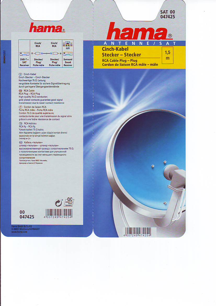

Hallo
Ich habe einen neuen CD Player der über einen digitalen Koax Ausgang
verfügt.
Ich möchte jetzt also Receiver und CD Player digital verbinden. Dazu
habe ich ein Kabel im Internet bestellt.
Jetzt bin ich aber skeptisch ob das das richtige ist. da ist überall nur
die Rede von einer Sat Schüssel.
Im Anhang habe ich mal die Packung gescannt...
Persönliche Seite #773552
Das Kabel ist das richtige, es hat an beiden Enden Cinch- (RCA)-Stecker.
Welcher Denkvorgang den Verpackungsdesigner der Firma Hama dazu gebracht
hat, das ganze mit 'ner Sat-Schüssel und entsprechender Beschriftung zu
versehen, ist gänzlich unerklärlich. Sat- und sonstige Antennentechnik
verwendet keine Cinch-Steckverbindungen.
Du hast vermutlich viel zu viel Geld für dieses Kabel ausgegeben, für
die Aufgabe hätte jedes beliebige Cinch-Kabel vollends genügt - ja, auch
die billige Beipackstrippe vom zwanzig Jahre alten CD-Player.
Gast #773561
Hallo
Danke für die Antwort.
Das Kabel hat 9€ gekostet. Das ich ein ganz normales Cinchkabel nehmen
kann wusste ich leider nicht. Das hätte ich noch gehabt.
Naja ich bilde mir jetzt einfach ein die Qualität ist mit dem gekauften
Kabel besser, dann brauch ich mich nicht ärgern ;-).
Danke!
