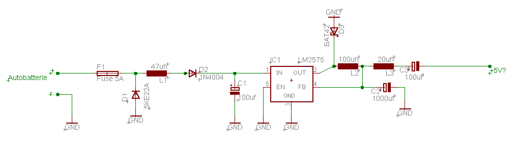

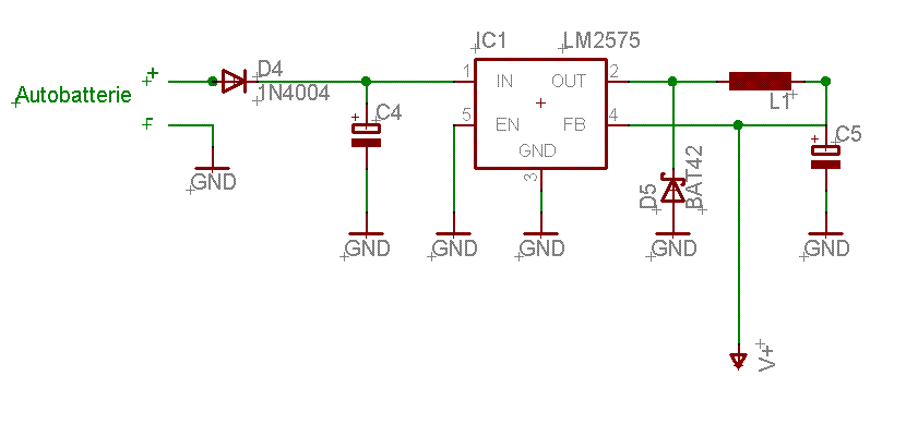

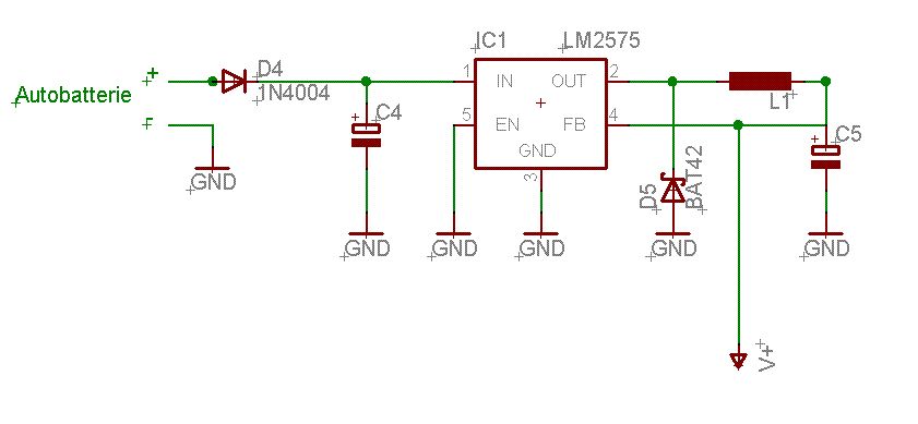

von Tim (Gast)
Habe mal eine kleine Schaltung gemacht, ist die soweit OK? Oder
verbeserungsbedürftig?
LG
Tim

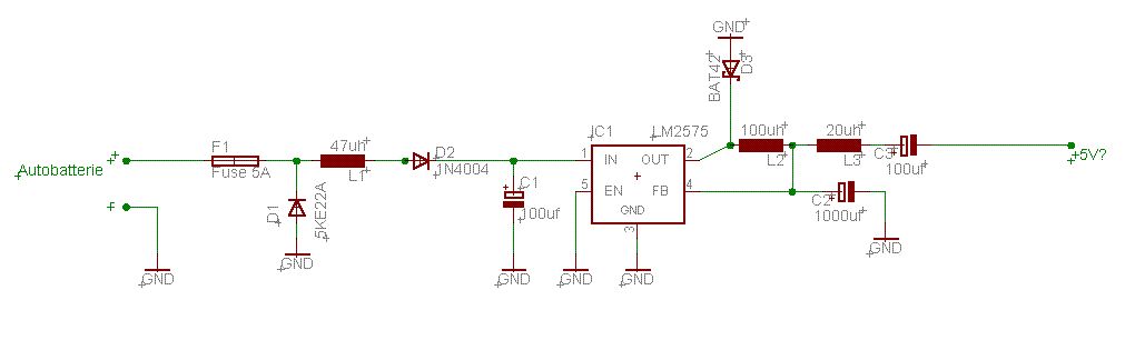

von Tim (Gast)
ich habe oben extra geschrieben das ich mich nicht auskenne. Auch wenn
es 1 Jahr oder so dauert, ich möchte es halt versuchen selber
hinzukriegen. Das ist das Ziel...
Habe noch einen Bildauszug gemacht, dass jeder das Schaltbild sehen
kann.

von Falk B. (falk)
@  Tim (Gast)
Ok, aber fang erstml klein an. Mit nem kleine MEGA8, einem kleinen 2x16
LCD, ein paar Tasten und einem Steckernetzteil. Wenn das alles mal
läuft, und du auch einigermassen weisst was du tust, dann kannst du
deinen Super-Statusmonitor mit riesigem LCD und KFZ-betrieb in Angiff
nehmen.
Evolution statt Revolution.
>kann.
Ist erstmal richtig. Aber es fehlt noch die Eingangsschutzbeschaltung.
JA, die brauchst du, sonst hast du nicht lange Freude an deinem Gerät.

von Mike J. (Gast)
Tim, wie wär es mit einer 18V Transil-Dioden und einem kleinen
Widerstand am Eingang?
10 bis 20 Ohm müssten okay sein, denk ich. (weiß ja nicht wie viel Strom
gezogen wird)
So ein Atmega32 läuft auch bei 3.3V mit 14MHz!

und zum schluss: deine vorgeschlagene schaltung funktioniert so nicht.

von Tim (Gast)
Habe dievSchaltung etwas abgeändert. Wie schaut es so aus? Besser oder
schlechter?
von Michael H* (Gast)
sowohl als auch!
der ausgang war vorher an der falschen stelle und ist jetzt wieder an
einer falschen stelle.
was du da am ausgang noch dazugebaut hast, ist ein resonanzfilter, der
hf-störungen in der nähe der schaltfrequenz des reglers abführen soll.
das stammt so wohl aus dem datenblatt. allerdings muss der ganz rechte
elko auch gegen masse geschaltet werden und der ausgang ist ist dann an
seiner positiven seite.
aber warum willst du dir unbedingt so eine schaltung antun? ein
schaltregler - auch wenn integriert - ist nur eine weitere mögliche
fehlerquelle. außerdem kommst du, auch wenn du verschwenderisch mit
strom umgehst, nie auf über die 1A, die ein 7805 liefern würde.
ist das dein erstes projekt mit einem µC? ich würde dir nach einer
erfolgreichen stabilen spannungsversorgung trotzdem das AVR-Tutorial
ans herz legen. display und sd (v.a. mit dateisystem!) kommen wirklich
erst später.
und mal ein eher allgemein gemeinter tipp: es hilft ungemein, das, was
man umzusetzen versucht, auch zu verstehen.
