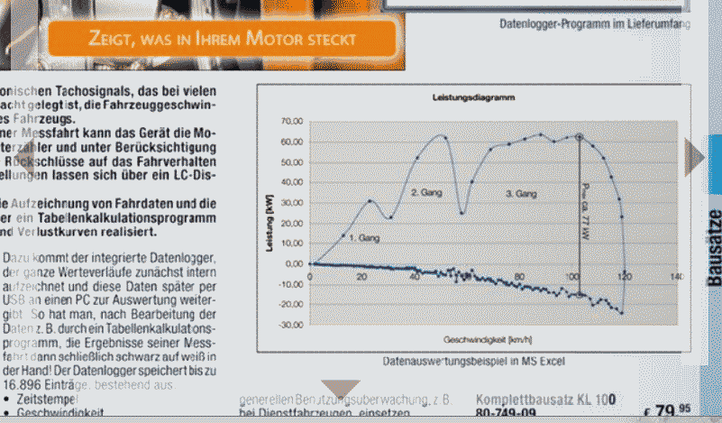

ELV bietet einen Bausatz mit Software an, der die Leistung während der
Fahrt über die Diagnoseschnittstelle protokolliert.
http://www.elv.de/output/controller.aspx?cid=74&detail=10&detail2=18054

von Dunkelweiss (Gast)
@Christoph Kessler
Ich kenne das Ding. Finde die Sache recht interessant. Es gibt noch
Geräte die nur mit einem Beschleunigungssensor arbeiten.
