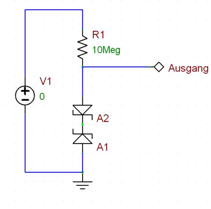

Ich habe mal eine frage: ich habe die Schaltung (Anhang) hier im forum
gefunden. kann mir einer von euch erklären wie das ding funktioniert?
wieso bleibt den die spannung immer konstant?
leider bin ich noch ziemlich neu auf dem gebiet. danke für eure Hilfe...

Das sollen wohl Z-Dioden sein. 10M sind ein wenig viel. Aber im
Prinzip funktioniert das, weil die Kennlinie der Z-Diode ab der typ.
Z-Spannung starkt ansteigt. D.h. eine sehr kleine Spannungsänderun
bewirkt ein sehr grosse Stromänderung. Und auch umgekehrt. Ein grosse
Stromänderung bewirkt nur eine kleine Spannungsänderung. Damit bleibt
bei schwankender Last (Strom) die Spannung recht konstant.

Die beiden antiseriell (gibt es den Begriff eigentlich?) verschalteten
Zenerdioden sollen anscheinend sicherstellen, dass man sowohl positive
wie auch negative Eingangsspannungen stabilisieren kann. Eine der beiden
Dioden ist hierbei immer in Durchlassrichtung (--> Flussspannung 0,7V?),
die andere wird in Sperrrichtung betrieben und ihre Zenerspannung
genutzt.

der 10M widerstand lässt sich vermutlich dadurch erklären, dass bei der
ursprünglichen verwendung dieser schaltung eine sehr hohe Spannung von
12kV anlag.
aber wiso misst man nun nur die zehnerspannung zwischen ausgang und
Masse? bei 12Kv wäre die Zehnerspannung der Z diode ja schon längst
erreicht und diese würde leitend werden...

Richtig.. Die Zenerdiode wird leitend (in Sperrrichtung). Es fließt also
Strom durch die Zenerdiode. Und auch durch den Vorwiderstand. Fließt
Strom durch den Vorwiderstan, fällt an ihm Spannung am. Die Spannung an
der Z-Diode beträgt also garnicht 12kV. Da bei einer leichten
Spannungsänderung der Zener-Strom stark ansteigt, stellt sich
letztendlich die Zenerspannung ein (oder die Diode brennt durch, wenn
der Vorwiderstand zu klein und der Zener-Strom zu groß war).
