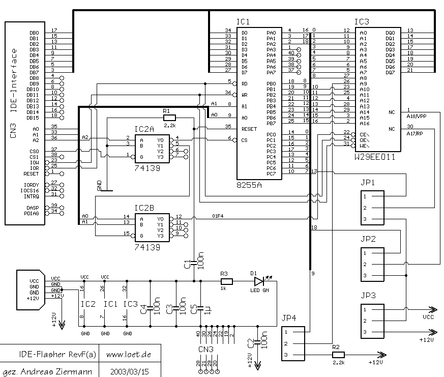

>es wäre nett, wenn mir jemand erklären könnte, was die kreise (oder
>leeren punkte) zu bedeuten haben! (siehe Anhang!)
Du meinst die Halbkreise bei einigen gekreuzten Leitungen? Damit wird
dargestellt, dass die sich kreuzenden Leitungen nicht elektrisch
verbunden sind. Im Gegensatz dazu der dicke Punkt, er markiert
elektrische Verbindungen (Knotenpunkt).
MfG
Falk
OP
negation is mir ein begriff... nur wie muss ich den bauteil dann auf die
platine löten? <- ich will das zeug auf eine leere platine löten
(testplatine) da muss ich dann von hand die leitungen durch kabel (oder
etwas anderes) ersetzten... was muss ich also bei einer negation machen?
tut mir leid das ich mich so unklar ausdrücke :) <- anfänger halt
vielen dank
samstre
Die Nagationen sind zur zum Verständniss des Bauteiles bzw. der
Schaltung. Der Chip invertiert intern den Ausgang. Löttechnisch ändert
sich nicht, das Bauteil wird nur eingelötet.
