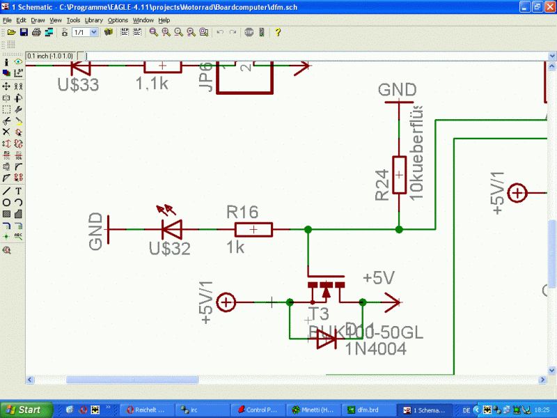

Moin,
ich habe versucht ein LCD und ein paar LED per uC ein und aus
zu schalten. Ein Relais wollte ich dazu nicht benutzen.
Hier im Forum hab ich den Hinweis auf den BUK100-50GL gefunden, der so
weit ich das verstanden habe dafür ideal ist.
Wie ich ihn beschaltet habe ist auf dem angehängten Schaltplan zu
sehen. +5V ist die Versorgung und wenn ich 5V an den Input Pin lege
dachte ich der schaltet durch, so daß das am Netz +5V/1 angeschlossene
LCD auch 5V bekommt. Aber leider klappt das nicht ganz.
Wenn ich das ganze unbelastet ausprobiere liegen auch 5V an dem Pin,
an den das LCD soll, an. Sobald ich es aber anschließe bricht die
Spannung auf 3,3V zusammen. Leider weiß ich nicht wiso, reichen die
5V nicht aus um den FET bei einer Belastung zwischen 100 und 200mA
voll durchzusteuern?
Und wenn ja wie kann ich mein Problem dann lösen?
MfG Mike

Hi Mike,
ist Dein Aufbau falsch?
Gate an Deinen Steuerausgang
Source auf GND
Drain schaltet Deine Last nach GND
Was bei Dir VCC zu suchen hat, weiss ich nicht.
Anschlussbeispiele sind im Datenblatt auf Seite 8.

Macht das tatsächlich einen Unterschied, ob ich den FET vor
oder hinter den Verbraucher schalte? Ich hätte gedacht
das käme auf gleiche raus.

Hi Mike,
wenn Du den FET "vor den Verbraucher" schaltest, wie soll denn da die
Gatespannung um 5 Volt höher sein als die Source-Spannung?
Bei einem Relaiskontakt wäre das egal.
