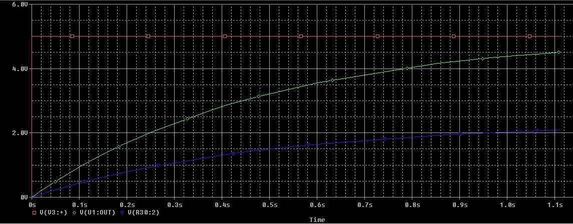

ich entwerfe gerade eine Schaltung um mit einem GAL (16V8) LEDs
anzusteuern.
Die Anforderung ist, dass beim Einschalten (High) der jeweiligen LED die
Helligkeit = Spannung langsam steigen soll, beim Ausschalten der
jeweiligen LED soll die Spannung wieder langsam abfallen. Optimal wäre,
wenn zwischen dem "Ausdimmen" der einen LED und dem "Eindimmen" der
anderen noch eine kurze Pause (0,2s) wäre.
Ein µC darf es nicht werden, ich bin auf GAL festgelegt.
Ich habe mir schon eine Schaltung überlegt, bei der Simulation bricht
aber die Ausgangsspannung zusammen.
Was meint ihr? Anstatt dem OP einen Optokoppler verwenden?
Gruß Otto

Ich denke eher, es geht darum, mit dem GAL einen Binärzähler zu
realisieren, der über einen R2R-DAC ("Widerstandsleiter") eine
Steuerspannung für die LED ausgibt. Nur so als Idee, vielleicht ist der
GAL doch zu klein dafür.

Die Ausgangsspannung bricht doch garnicht zusammen, jedenfalls nicht auf
dem von dir geposteten Bild.
(Grüne Linie)
Die Spannung an der Diode bleibt konstant bei so 0.7V, das ist aber auch
richtig, schliesslich hast du da eine 1N4148er Diode statt einer LED
verbaut.
Aber auch mit einer LED würde die Blaue Kurve ähnlich aussehen, nur eben
mit 1-3 Volt, je nach LED.
Lass einfach mal den Strom durch die Diode / Vorwiderstand plotten, der
hat dann auch tatsächlich was mit der LED-Helligkeit zu tun.
