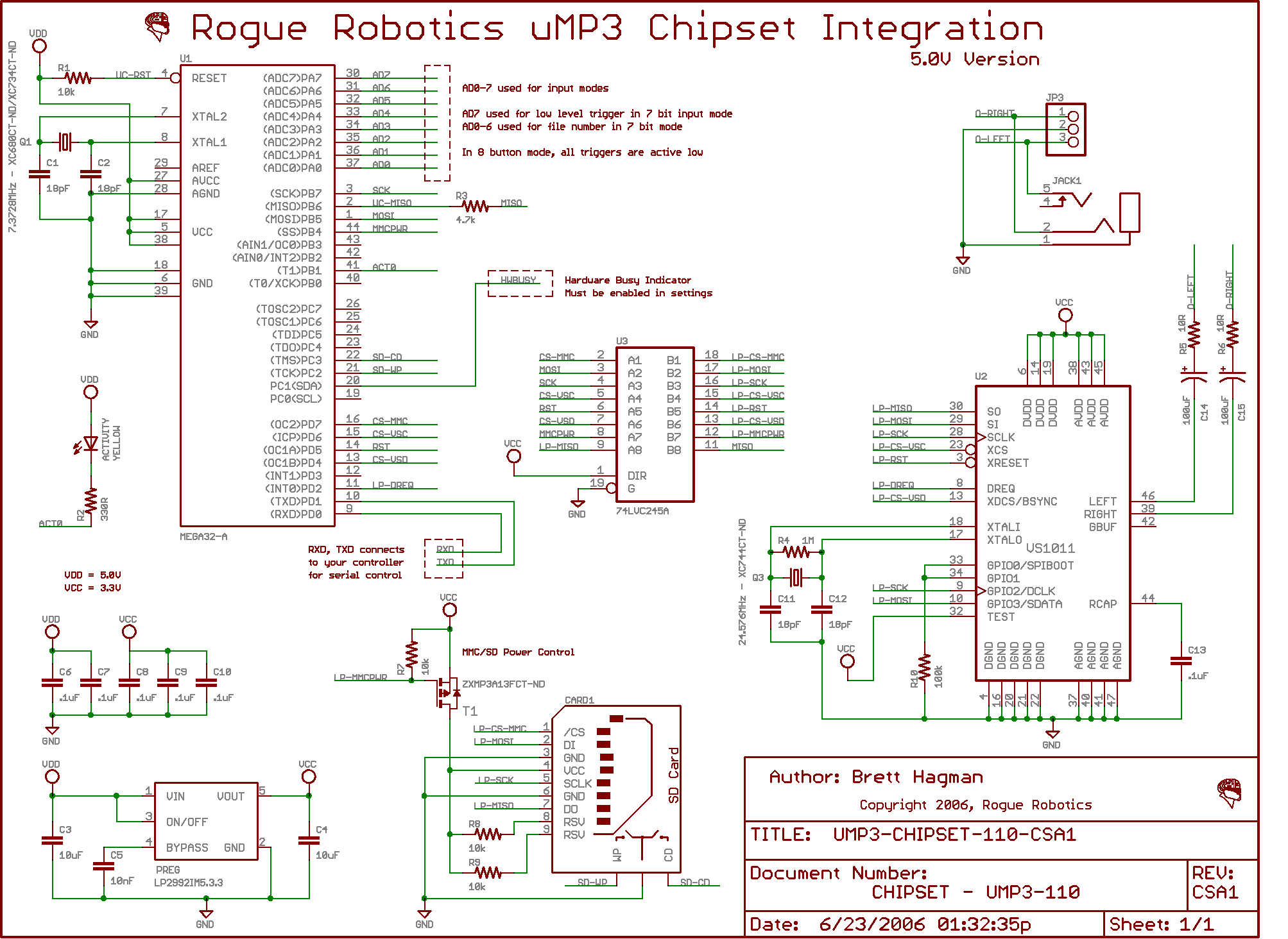

Hallo zusammen !
Ich habe ein MP3 Player Modul der Firma Roguerobotics.
Dieses Modul verfügt leider über keinen USB Anschluß um die SD Karte
ohne Cardreader von einem PC aus mit MP3 Dateien zu füttern.
Wäre es möglich nachträglich einen USB Anschluß an das Modul zu basteln
Die Platine soll fest in einem Gehäuse verbaut werden wo dann ein
ständiges wechseln der SD Karte nicht möglich ist.
Habe mal einen Schaltplan als Datei mit angehängt.
Link zum Hersteller : http://www.roguerobotics.com
Bin euch für jede Lösung dankbar :-)
Grüße Alexander

Wenn ich das richtig sehe, sind die Pins für die serielle schnittstelle
(Pin 9,10) rausgeführt. Fall das stimmt, kannst du ja dort einen
Seriel-USB-Konverter anschließen.

 die RS 232 Schnittstelle ist aber schon von einem Mikrocontroller
 mit dem ich den Player ansteuern möchte belegt.
 Geht das trotzdem ? Und wie ist denn so die Datenrate bei der
Übertragung
 von den MP3 Dateien. Die konnen ja schon mal ein paar MB haben !!
 Grüße Alexander

An das Modul wird man sicher keinen USB-Anschluss dran friemeln können
ohne die Software zu ändern.
Über die serielle Schnittstelle des Moduls ist allerdings auch
Schreib-Zugriff auf die SD-Karte möglich.
Der Mikro-Controller mit dem Du das Modul ansteuerst braucht also USB
und muss die Daten entsprechend dem Protokoll des MP3-Moduls umsetzen.
Die Datenrate geht bis 115200.
Das steht alles auf der Seite des Herstellers...
Edit: Der Schaltplan sieht für mich nicht danach aus, als ob der
Hersteller mit EAGLE umgehen könnte.
