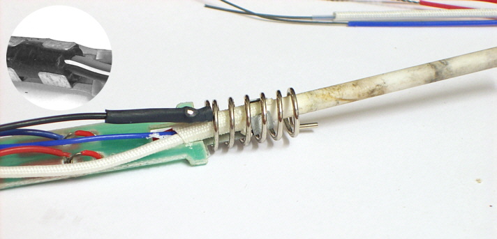

> Sehr gut und billig. www.aoyue.de
Preiswert ja, aber "sehr gut" würde ich das nach einem Blick in's Innere
nicht nennen. Der Inhalt des Kolbens ist billig und fragil, siehe Bild.
Mir leuchtet auch die Konstruktion nicht ein: das Heizelement drückt,
zumindest bei meinem aoyue-Lötkolben, nicht gegen die Spitze. Es
befindet sich mehr oder weniger frei schwimmend in der Metallhülse des
Kolbens - ohne nennenswerten Kontakt zur Wand und mehrere mm hinter der
Spitze. Ich vernmute fast, dass die Montage schlampig war und dass das
Element mit zu kurzen Drähten angelötet wurde (?!).
