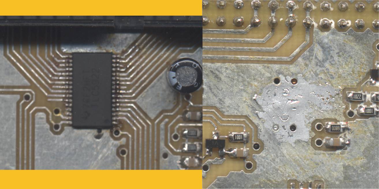

Hat irgendwer Erfahrung mit dem löten dieser Dingern? (Kai?)
Ich hab zwar Heissluft, aber irgendwie Manschetten davor das Ding so
lange zu grillen, ja bis was? Ich seh ja nicht drunter... Hat jemand
Erfahrung mit dem Heissluft-löten von nichtzugänglichen Kontakten? Bei
welcher Luft-Termperatur lötet Ihr?

Soo Genossen, hier nun ein paar Pic, Pic, Pictutures und ein paar
subjektive Messergebnisse. Der IC ist wie im Bild aufgelötet, wobei auch
das Thermal Pad gelötet ist, der IC wurde per Bügeleisen verlötet. Dann
sie Pins nochmal manuell nachgearbeitet. Naja. Läuft gut. Dann der Test
mit ca. 2,4W Verlustleistung, mehr wird er in der Schaltung nicht
verkraften müssen. Der IC und die Unterseite der Platine werden heiss
(auch was? ;-) man kann sie kaum moch anfassen. Das würde ich mal mit
50..70 Grad übersetzen, Thermometer hab ich im Moment nicht zur Hand.
Das sollte passen, der IC kann schliesslich laut Datenblatt bis zu 3,9W
Wie man sieht sitzen unter dem Thermal Pad ein paar Vias, welche
teilweise mit Lot gefüllt sind.
Die nächste Platine würde ich wahrscheinlich mit Wärmeleitpaste machen,
sooo super klappte das mit dem Bügeleisen auch wieder nicht und die
Wärme leitfähigkeit wird ähnlich sein.
