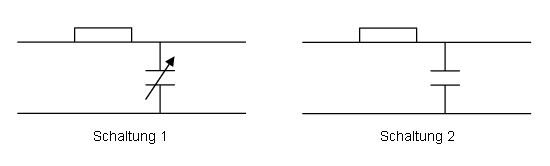

Hallo, Leute!
Ich muss aus meiner Schaltung ( leider muss ich diese benutzen ) einen
Schaltplan und Layout mit Eagle entwerfen, dies für die
Feuchtigkeitsmessung.
Auf dem Anhand stehen zwei ( fast gleiche ) schaltungen:
Auf der ersten schaltung ist eine feuchtesensor von Reichelt  mit
eingangsspannung 0V/5V.
Auf der zweiten habe ich eine NTC-0,2 - 100K ( auch von Reichelt ).
Die soll ich in einem 10Pins eingang von der STK-Board einschliessen.
Ich weiss auch nicht die Bauteile die ich für den Schaltplan noch
brauche.
Kann jemand mir einen Schaltplan machen?
Ich hoffe dass, die erklärung genug sind, ich bin ja ein frischer
Einsteiger

Die beiden Skizzen habe ich umformatiert und angehängt. PDF ist etwas
ungeschickt für so etwas.

Das ist eine durch Luftfeuchte (RH 10-90%) veränderliche Kapazität
(110-145 pF) allerdings bis Vmax 15 V
> NTC-0,2 - 100K von Reichelt
http://www.reichelt.de/?;ACTION=7;LA=6;OPEN=0;INDEX=0;FILENAME=B400%252FNTC-02_Serie.pdf
Das ist ein durch Temperatur veränderlicher Widerstand (100K bei 25°C)
Deine Skizzen basieren beide auf dem gleichen Prinzip - ein
"Spannungsteiler" aus einem Widerstand und einer Kapazität bzw. ein
Tiefpass.
Bei der Feuchtemessung ist der Widerstand fix und die Kapazität
veränderlich. Bei der Temperaturmessung ist der Widerstand veränderlich
und die Kapazität fix.
Um das Ganze an einem AVR ins Laufen zu bringen, gibt es sicher mehrere
Methoden.
Will man die Tiefpasseigenschaft ausnutzen, muss man die Schaltung mit
einer Messfrequenz betreiben und am anderen Ende nachsehen, ob die
Messfrequenz durchkommt. Aus einer Grenzfrequenz, die gerade an der
Kippe steht, kann man die Bauteilwerte des Tiefpasses berechnen.
Die Aufgaben sind also
1/ Literaturstudium zum Tiefpass (http://de.wikipedia.org/wiki/Tiefpass
2/ Dimensionierung der Schaltung anhand der gegebenen Bauteilwerte
3/ Methode zur Erzeugung von Signalen mit festen Frequenzen mit dem AVR
4/ Durchscannen verschiedener Messfrequenzen und Abfrage eines Ports
Signal da/nicht da bzw. wieviel da. An einem Logik-Port kommen
Logigschwellen und Schmitt-Trigger in Spiel. An einem ADC-Port ist es
ggf. einfacher.
5/ Berechung der unbekannten Werte aus der Grenzfrequenz aus 4/ gem. 1/
Ach ja, das Zeichnen des Schaltplans... das ist unnötig ;-)

Ich hab den Feuchtsensor benutzt um im Zusammenhang mit einem
Schmitt-Trigger einen frquenzabhaengigen Oszillator aufzubauen. Die
Frequenz entspricht dann der Feuchte. Das ganze muss man halt eichen,
d.h. man brauch eine definierte Umgebung mit einem halbwegs gutem
Feuchtigkeitsmesser, oder man verlaesst sich auf die Angaben im
Datenblatt...
Michael
