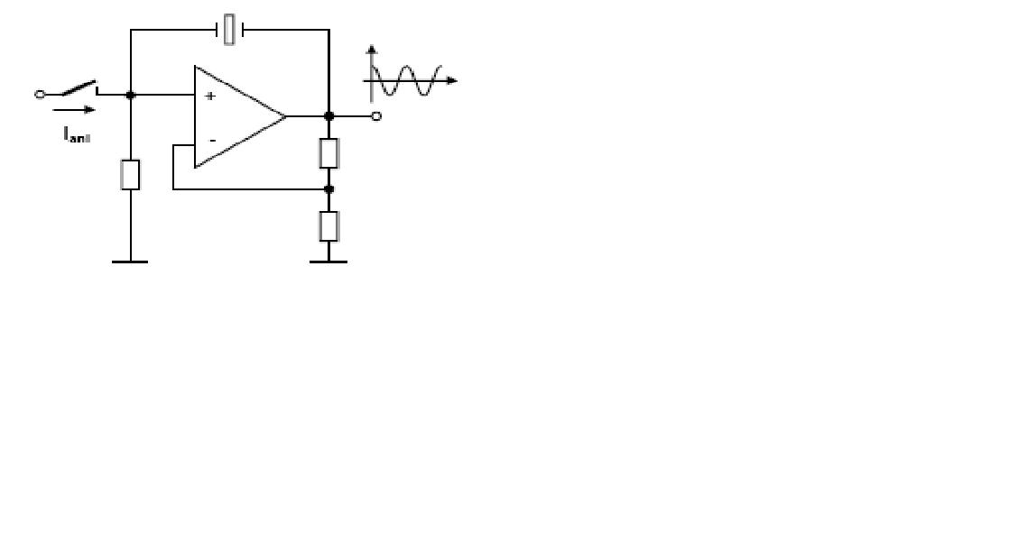

Das ich einen normalen Quarz wie am MC nur etwas mit einen Trimm-Cab
ändern kann hab ich schon gelesen.
Ich hab mich etwas unbeholfen ausgedrückt...es war sowas wie im Anhang
gemeint.
Normalerweise müsste ich mit dem linken Widerstand doch f ändern können
oder.
Beispielsweise ich jag hinten permanent 0 oder 2,5 Volt rein.
Nehm als Verstärkung wegen meiner 2...dann kommen hinten ja 0 oder 5
Volt raus. Aber der Quarz oben kommt ja in Schwingung...so müsste
eigentlich ein Sinus raukommen...der wird ja wie ein Kondensator immer
auf bzw durch den linken Widerstand aufgeladen.
Obwohl jetzt kommts mir selbst...selbst wenn ich den linken R änder komm
ich doch blos auf ne "Oberwelle" aber keine andre Fequenz.
Arg...
von Helmi (Gast)
Den Quarz kannst du als einen Schwingkreis auffassen. Wobei die Güte des
Schwingkreises sehr hoch ist so um die 100000.
Wenn du in deiner Schaltung jetzt davorne eine Spannung "reinjagst"
änderst du nur den Arbeitpunkt deines Verstärkers. Der wird dann deine
Kurvenform verzerren die Frequenz bleibt wegen der hohen Güte des
Quarzes allerdings konstant. Wie gesagt er lässt sich nur um einige Khz
ziehen.
Was du brauchst ist ein sogenannter VCO (Voltage Controlled Oszillator).
Einen VCO der von wenigen Hz bis 1Mhz durchstimmbar ist dazu noch
Sinusförmige Signale produzieren soll ist eine nicht ganz triviale
Angelegenheit. Von der Stabilität ganz zu schweigen. Die oben gennanten
ICs (XR2206,MAX038) sind alle schon ziemlich alt (70er Jahre design) und
eventuell schon aus der Produktion. Heute macht man so etwas mit
sogenannten  DDS Chips. Bei denen wird der Sinus rein digital erzeugt.
Allerdings benötigen diese einen kleiner Controller der die
Frequenzworte dort hinein schreibt. Der Controller müssten dann über
einen ADC deine Analogspannung digitalisieren und diesen Wert in den DDS
Chip übertragen.
Eine andere möglichkeit wäre einen VCO mit z.B. 2..3Mhz zu bauen. Das
ist bei diesem Frequenzvariantionsbereich nicht allzu schwer. Das kann
man mit einem mit Kapazitätsdioden abgestimmten Oszillator erreichen. Um
nun deinen Frequenzbereich von 0 .. 1Mhz zu erreichen muss nun diese
Frequenz mit einer festen Frequenz von 2Mhz mischen. Das Ergebnis sind
nun Summen und Differenzfrequenzen. Wenn du nun mit einem Tiefpass die
Differnzfrequenz ausfilterst bekommts du deinen Bereich von 0 .. 1Mhz
und das Sinusförmig.
Gruss Helmi
